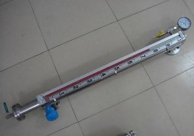

磁性浮子式液面计安装于桶槽外侧延伸管上,桶槽内部的液位能由翻板指示器清楚得知。旁路管外侧亦可加装磁性开关,做为电气接点信号输出,或装置液位传送器做远距离液位信号传送及液位控制。该液位计是具有可靠的安全性仪表。液位计是根据浮力原理和磁性耦合作用原理工作的。当被测容器中的液位升降时,液位计主导管中的浮子也随之升降,浮子内的永久磁钢通过磁耦合传递到现场指示器,驱动红、白翻柱翻转180°。液位上升,翻柱由白色转为红色;液位下降,翻柱转为白色,指示器红、白界位处为容器内介质液位的实际高度,从而实现液位指示。
磁翻柱液位计广泛用于电力、石油、化工、冶金、环保、船舶、建筑、食品等各行业生产过程中的液位测量与控制。
1. 液位计筒体内不应有固体杂质和磁杂质进入,以免对浮子造成卡阻及减弱浮力。
2. 根据介质情况,可定期清洗主导管,清除管内沉积物杂质。
3. 对液位计进行清洗后或更换浮子时,打开排污法兰,在装入磁性浮子时,应注意重端带磁性一端向上,不能倒装。
4. 对低温型及液化气专用型产品,液位计主体采用真空夹套保温,安装使用过程中注意不要把夹套破坏,以免影响产品质量。
1、液位计应该每个月清洗一次
2、清洗时首先打开液位计的水位仪铁管的旋帽,小心的拿出液位计,再把设备周围的杂物清扫干净。
3、液位计要放置整齐,管道、线路要有条理;润滑良好按时加油或换油,不断油,无干摩现象,油压正常,油标明亮,油路畅通,油质符合液位计的要求,油枪、油杯、油毡清洁;也可使用三氯乙烯或酒精注入引压孔到其高度二分之一处浸泡5分钟左右,然后轻微晃动、重复多次,直到清洗干净位止。禁止使用任何器具清洗引压孔,以免损坏敏感芯子感压膜片。
4、清洁液位计的内介质液位高度,忌用硬度过大的刷子或金属工具,避免损伤敏感芯子及压力接口螺纹。
5、清洗完毕后将液位计慢慢的放回铁管中,感觉已放置铁管的低部,将旋帽安装回原处即可,在将卸下清洗后的液位计重新安装,必须再次对比照水闸同一水位当时的水位表尺,对二次仪表的检测值进行矫正,以确保采样数据的正确性。
6、备地日常维护保养,一般有日保养和周保养,又称日例保和周例保
