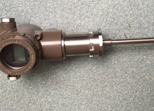

磁致伸缩液位计可应用于两种不同液体之间的界位测量。防爆型设计,适合危险场合,智能电子线路设计可计算出容积量;*可动部件为浮子,维护量极低。
磁致伸缩液位计传感器的核心包括一条铁磁材料的测量感应元件,一般被称为 “波导管”,一个可以移动的*性的磁铁,磁铁与波导管会产生一个纵向的磁场。每当电流脉冲(即 “询问信号”)由传感器电子头送出并通过波导管时,第二个磁场便由波导管的径向方面制造出来。当这两个磁场在波导管相交的瞬间,波导管产生“磁致伸缩”现像,一个应变脉冲即时产生。这个被称为返回信号的脉冲以超声的速度从产生点(即位置测量点)运行回传感器电子头并被检测器检出来。
磁致伸缩液位计的优缺点
磁致伸缩液位计的优缺点
磁致伸缩液位计优缺点:
优点:
1.磁致伸缩液位计适合于高精度要求的清洁液位的液位测量,精度达到1mm,zui新产品精度已经可以达到0.1mm。2.
2.可应用于两种不同液体之间的界位测量。
3.磁致伸缩最大的优势在于极高的分辨率,可以做到微米级。比较典型的应用是测量轧机负载液压缸的位置。但这里的设计与液位测量不一样。液压缸的位置测量不是液压油带动磁环(即浮球),而是缸体可移动部分通过机械结构带动磁环移动,因此位置非常明确。通常轧机对板材厚度的精度要求通常在几到几十微米,因此磁致伸缩传感器的分辨率必须达到微米级。
4.防爆型智能电子线路设计可计算出容积量
5.磁致伸缩液位计*可动部件为浮子,维护量极低。应用于各类储罐的液位测量环境适应性强安装方便等特点
在短量程测量上相对雷达等液位计其性价比极高,功用也很多。显示屏有电流、温度、界面显示。这正是磁致伸缩液位计能成为当今加油站等计量罐上用得zui多zui普遍的产品之一
缺点:
1、抗干扰能力略差(一般不建议用在电厂等强电磁辐射的场所)。
2、必须是接触式测量,但是真正的测量单元是不与液体接触的,接触液体的只是他的保护管。
3、介质直接接触,浮球密封要求要严格,不能测量粘性介质。
4、安装受限。较高的安装、维护要求,所以导致市场普及不广。
