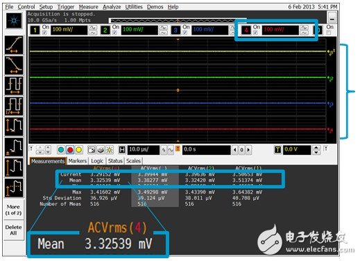

如何快速了解某个示波器会产生多少噪声?大部分示波器厂商会对特定型号进行噪声表征,并在产品技术资料中包含这些数值。如果厂商未提供,您可以主动申请或自行查找。几秒钟即可完成测量。
断开所有输入端与示波器前端的连接,将示波器设在 50 Ω 输入路径。您还可以在 1MΩ 路径上测试。启用适量的采集存储器,100Kpts 至 1Mpts 就足够了。示波器启用无限余辉,测量波形的高度。波形越粗,示波器产生的内部噪声就越多。示波器在每个垂直设置中具有独特的噪声质量。您能够通过观察波形粗细查看噪声,还能借助电压 AC 真有效值测量来量化噪声,以进行更多的分析。把垂直设置更改为更容易敏感的数值--100 mV 至 10 mv/格--您就能够看到噪声按照全量程垂直数值的百分比增长,如图 3 所示。
了解示波器波形粗细属性
图 3. 快速表征示波器的噪声。断开所有输入端。针对每个垂直设置中的通道进行 Vrms AC 测量。
