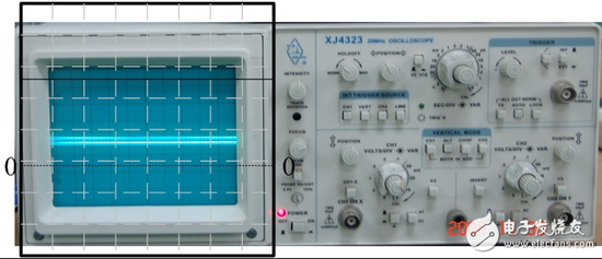

对于直流电流或交流电流的测量,一般是用间接法进行的。具体方法是:
1、首先将电流量变换为一成正比例的电压量。
2、然后用示波器观察,一般测试方法为:
在被测电路中串接一只精度高、阻值小的无感电阻,然后用示波器测量电压的方法,测出该电阻两端的电压有效值,再计算出实测的电流值,其计算式为
I=U/R
式中 I-实测的电流值,A;
U-串接电阻两端的电压有效值,V;
R-串接的无感电阻的电阻值,Ω。

读出此时荧光屏上的水平亮线与零电压线之间的垂直距离y,将y乘以示波器的垂直灵敏度Sy即可得到被测电压ux的大小,即ux=Sy&TImes;y。
