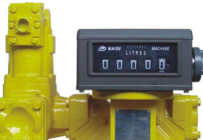

2019年12月07日 | 容积式流量计的优缺点
2019-12-07 来源:elecfans
容积式流量计,又称定排量流量计,简称PD流量计,在流量仪表中是精度最高的一类。它利用机械测量元件把流体连续不断地分割成单个已知的体积部分,根据测量室逐次重复地充满和排放该体积部分流体的次数来测量流体体积总量。容积式流量计按其测量元件分类,可分为椭圆齿轮流量计、刮板流量计、双转子流量计、旋转活塞流量计、往复活塞流量计、圆盘流量计、液封转筒式流量计、湿式气量计及膜式气量计等。
容积式流量计的优缺点
优点:
⑴计量精度高;
⑵安装管道条件对计量精度没有影响;
⑶可用于高粘度液体的测量;
⑷范围度宽;
⑸直读式仪表无需外部能源可直接获得累计,总量,清晰明了,操作简便。
缺点:
⑴结构复杂,体积庞大;
⑵被测介质种类、口径、介质工作状态局限性较大;
⑶不适用于高、低温场合;
⑷大部分仪表只适用于洁净单相流体;
⑸产生噪声及振动。
