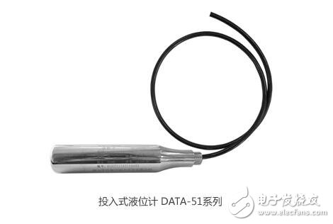

投入式液位计的基本工作原理就是静压液位测量。液体介质中,某一个深度产生的压力就是测量点以上的介质自身的重量所产生的。它与介质的密度和当地的重力加速度成正比。通过公式P=ρgh反映了他们之间的比例关系。其中P=压力,ρ=介质密度,g=重力加速度,h=测量点的深度。所以投入式液位计测量的物理量其实是压力,通过投入式液位计的标定单位mH2O 就可以了解。而实际的液位必须通过知道密度和重力加速度这两个参数后,通过换算获得。这样的换算在工业领域中通常是通过二次仪表或者PLC进行的。
投入式液位计主要测量盐酸、硫酸、硝酸、氢氟酸、氢氧化钠、双氧水等有腐蚀性的液体,或者化工、电镀废水。主要应用在测量腐蚀性介质,其具有耐腐蚀强,性能稳定等优点。下面我们介绍下防腐型投入式液位计使用。
投入式液位计压力敏感核心采用了耐腐蚀性强的陶瓷传感器,内部的专用集成电路将传感器毫伏信号转换成标准远距离的传输电流信号,可以直接与计算机接口卡、控制仪表、智能仪表或PLC 等方便相连。该系列产品广泛应用于工业过程控制、石油、化工、冶金等行业。
DATA-51系列投入式液位计采用的传感器是以单晶硅为基体,采用先进的离子注入工艺和微机械加工工艺,制成了具有惠斯顿电桥和精密力学结构的硅敏感元件。传感器所处位置的水压通过接口作用在硅敏感元件上,实现了所加压力与输出信号的线性转换,经激光修调的厚膜电阻网络补偿了敏感元件的温度性能。传感器测信号并经过专业信号调理电路转换成标准4-20mA电流或RS485信号输出,实现对液体深度的精确测量。
投入式液位计DATA-51系列采用先进的隔离型扩散硅敏感元件制作而成,直接投入容器或液体中即可精确测量出液位计末端到液面的高度,并将液位值通过4-20mA电流或RS485信号对外输出。
投入式液位计广泛应用于城市供排水、污水处理、地下水、水库、河道、海洋等液位监测领域。

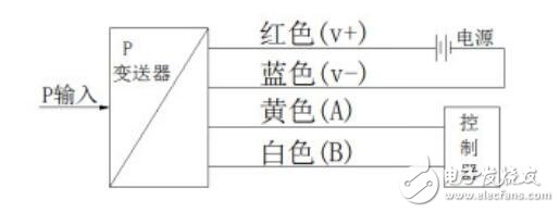

DATA-51系列投入式液位计两种输出方式(RS485或4~20mA)可选,其接线方法如下:
RS485输出接线图(四线制):
投入式液位计怎么接线_投入式液位计原理
投入式液位计怎么接线_投入式液位计原理

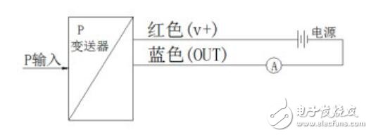

4-20mA输出接线图(二线制):
投入式液位计怎么接线_投入式液位计原理
投入式液位计怎么接线_投入式液位计原理
