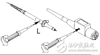

很多工程师直接拿起探头就测试,根本不去检查探头是否需要补偿,示波器是否需要校验。只有在一些大公司或经过培训的工程师才会在使用前做准备工作
示波器使用前需要自校准和需要探头补偿调节,执行这种调节是使探头匹配输入通道。
首次操作仪器时以及同时显示多个输入通道的数据时,可能需要在垂直和水平方向上校准数据,以使时基、幅度和位置同步。例如,发生明显温度变化(》 5°) 时就需要进行校准。
从通道输入连接器上断开任何探头或电缆。确保仪器运行并预热一段时间。R&S示波器从 File(文件)菜单中,选择Selfalignment(自校准)。
在 Control(控制)选项卡上,点击Start Alignment(开始校准)。
R&S示波器完成此过程需几分钟时间。有的示波器可能需要一个小时以上时间。整体通过/失败结果会显示在Overall alignment state(整体校准状态)字段中。每个输入通道各个校准步骤的结果会显示在Results(结果)选项卡中。
探头补偿调节的操作步骤如下:
1、将示波器探头连接到通道,按前面板上的 PRESET(预设)按键(左侧面板设置区域中)。
将探头信号端和参考地连接到示波器面板上的参考输出,然后按Autoset(自动设置)。如果使用探头钩式前端附件,请将信号针前端牢固连接在探头上,确保正确连接。如组图一所示:
示波器怎样使用_示波器选用_示波器怎么测量
图1-1
图1-2
组图一 探头补偿调节
2、检查所显示波形的形状。可能会出现的情况如图二。
图二 补偿过度,不足和正确补偿后半部的波形形状示意
过度和不足都需要调节探头。以能更好的测试准确值。
3、如果波形不正确,请调整探头。如下图三所示,直至波形为上面的补偿正确波形。
以上两点看似简单,但往往是工程师忽略的。为了使测量更精确,请一定要注意检验。这两个校准功能在任何示波器都应该有。

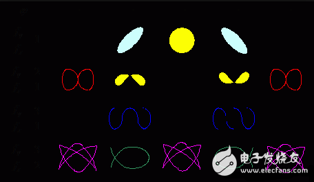

用李沙育图形法测量频率或相位
李沙育图形法测相位是利用示波器X和Y通道分别输入被测信号和一个已知信号,调节已知信号的频率使屏幕上出现稳定的图形,根据已知信号的频率(或相位)便可求得被测信号的频率(或相位)。李沙育图形法既可测量频率又可测量相位。
测量频率
李沙育图形法测量频率时,示波器工作于X-Y方式下,频率已知的信号与频率未知的信号加到示波器的两个输入端,调节已知信号的频率,使荧光屏上得到李沙育图形,由此可测出被测信号的频率。
示波器工作于X-Y方式时,X和Y两信号对电子束的使用时间总是相等的,垂直线、水平线与李沙育图形的交点数分别与X和Y信号频率成正比。因此,李沙育图形存在关系:
fy/fx = NH/NV(5-6-4)
式中,NH和NV分别为水平线、垂直线与李沙育图形的交点数,fy和fx分别为示波器Y和X信号的频率。图5-20所示为常见的几种不同频率、不同相位的李沙育图形。
图6 几种常用的李沙育图形
事实上,垂直线(或水平线)与李沙育图形的切点数NV′和NH′也与X(或Y)信号频率成正比,即
fy/fx=NH′/NV′=NH/NV(5-6-5)
例7-1 如图所示的李沙育图形,已知X信号频率为6MHz,问Y信号的频率是多少?
解:分别在李沙育图形上画出垂直线和水平线,则NH=2,NV=6,或NH′=1,NV′=3。注意必须在交点数最多的位置画线。
fy=fx·NH/NV=6&TImes;2/6=2(MHz)
或 fy=fx·NH′/NV′=6&TImes;1/3=2(MHz)
例7-1 李沙育图形
李沙育图形法适合测量频率比在1:10至10:1之间的信号,否则波形显示复杂,难以确定交点数或切点数,给调整和测量带来困难。
