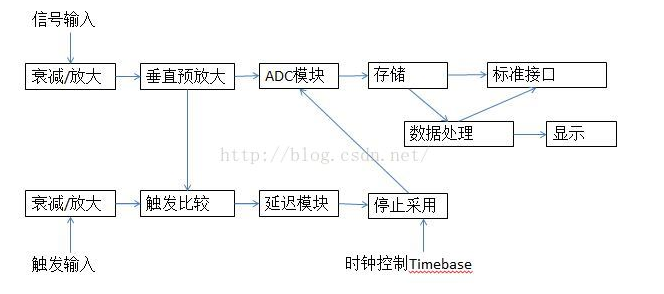

其实当年我们使用的模拟示波器就是实时示波器。模拟示波器一般采用阴极射线管的CRT显示屏,模拟示波器内部产生周期信号控制荧光屏电子枪的水平偏转,输入信号经过放大之后,控制荧光屏电子枪的垂直方向偏转,这样就在CRT屏幕上形成了被测信号幅度随时间变化的波形。为了保证信号在电子屏上稳定的显示,还需要让电子屏水平扫面周期和被测信号周期同步,所以模拟示波器中一般还带有相应的触发电路。从模拟示波器的原理可以看出,当信号输入之后,就可以控制电子枪垂直偏转从而在示波器屏幕上实时显示,是当之无愧的实时示波器哦。
现在大家说的数字实时示波器,一般是指数字存储示波器。大家可以关注一下自己的示波器上有没有写Digital Storage Oscilloscope。数字存储示波器和模拟示波器电路类似,分为水平控制部分和垂直控制部分,比模拟示波器多了显示处理部分。垂直控制部分包括信号前置预处理电路(放大或者衰减)、垂直方向预放大电路、ADC、存储单元、数据处理部分;水平控制部分包括衰减和放大电路、触发比较电路、延迟电路以及采样控制电路;显示处理部分主要将采样数据经过处理后输出到显示器上。具体原理图如下
