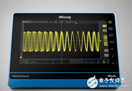

示波器是一种用途十分广泛的电子测量仪器。它能把肉眼看不见的电信号变换成看得见的图像,便于人们研究各种电现象的变化过程。示波器利用狭窄的、由高速电子组成的电子束,打在涂有荧光物质的屏面上,就可产生细小的光点(这是传统的模拟示波器的工作原理)。在被测信号的作用下,电子束就好像一支笔的笔尖,可以在屏面上描绘出被测信号的瞬时值的变化曲线。利用示波器能观察各种不同信号幅度随时间变化的波形曲线,还可以用它测试各种不同的电量,如电压、电流、频率、相位差、调幅度等等。
什么是示波器的触发模式?我们知道,示波器需要通过“触发”这样一种办法来使得示波器的扫描与被观测信号同步,从而显示稳定的波形,所谓“触发模式”是指一些为产生触发所选定的方式,以满足不同的观测需要。
示波器最常用最基本的触发模式有三种:第一种是“自动模式”,示波器面板上一般标为“AUTO”。在这种模式下,当触发没有发生时,示波器的扫描系统会根据设定的扫描速率自动进行扫描;而当有触发发生时,扫描系统会尽量按信号的频率进行扫描。所以在这种模式下不论触发条件是否满足,示波器都会产生扫描,都可以在屏幕上可以看到有变化的扫描线,这是这种模式的特点。

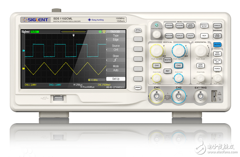

第二种是“正常模式”,也称为“常规模式”,在面板上一般标为“NORMAL”或“NORM”。这种模式与自动模式不同,在这种模式下示波器只有当触发条件满足了才进行扫描,如果没有触发,就不进行扫描。因此在这种模式下如果没有触发的话,对于模拟示波器而言您会看不到扫描线,屏幕上什么都没有,对于数字示波器而言您会看不到波形更新,不了解这一点还常常会以为是信号没连上或什么其他故障。
第三种是“单次模式”,一般标为“SINGLE”或“SIGL”。这种模式与“正常模式”有一点类似,就是只有当触发条件满足时才产生扫描,否则不扫描。而不同在于,这种扫描一但产生并完成后,示波器的扫描系统即进入一种休止状态,使得后面即使再有满足触发条件的信号出现也不再进行扫描,也就是触发一次只扫描一次,即单次,必须通过手工的方法将扫描系统重启,才能产生下一次触发。显然,对于普通模拟示波器而言在这种模式下您经常会发现什么也看不到,因为波形一闪而过,示波器不能将其保留,因此除了与照相机配合将一闪而过的波形拍下来,在多数场合这种模式没有什么用。

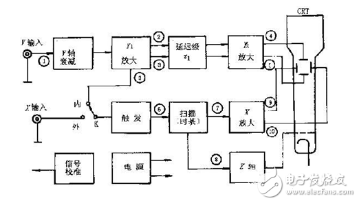

示波器是利用电子示波管的特性,将人眼无法直接观测的交变电信号转换成图像,显示在荧光屏上以便测量的电子测量仪器。它是观察数字电路实验现象、分析实验中的问题、测量实验结果必不可少的重要仪器。示波器由示波管和电源系统、同步系统、X轴偏转系统、Y轴偏转系统、延迟扫描系统、标准信号源组成。
示波器触发_解析示波器的触发原理
示波器基本组成框图
