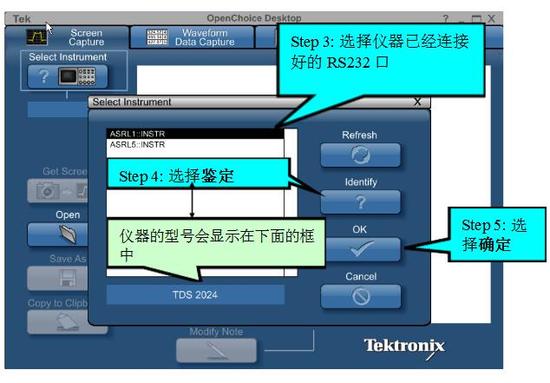

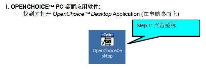

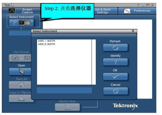

用新的OpenChoice 软件工具建立三种连接:
1、OpenChoice PC 桌面应用
2、TekW 工具条添加
3、TekWL 工具条添加
注意:通过RS-232口一次只能建立其中1种连接,不能同时使用2种以上的连接。
示波器怎么连接电脑_示波器与计算机连接方法
进行完上述操作后你就成功的通过OpenChoice PC Desktop applicaTIon识别到你连接好的仪器了

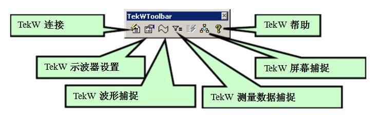

二、TekW 工具条添加

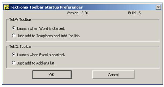

在打开 Microsoft Word前让我们先运行一个简单的 Toolbar preferences 程序来使得我们在每次打开Microsoft Word 或 Excel 时能显示添加的 TekW 和TekXL 工具条。
1、点击电脑桌面上的Tektronix Toolbar Start Preferences 图标。
2、请选择Launch when Word and Excel are started.注意:在进行此操作时请关闭Microsoft Excel和Microsoft Word 。

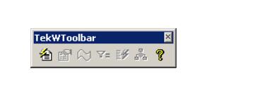

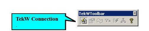

3、打开Microsoft Word并请找到TekW工具条
4、点击TekW connecTIon

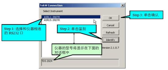

5、通过以下步骤鉴别仪器的型号:
6、在成功鉴别仪器的型号后单击确认工具条将会被击活
7、恭喜!你已经成功用TekW toolbar识别到你的仪器
8、请关闭Microsoft Word.

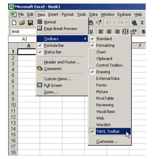

1、打开Microsoft Excel
2、如果TekXL toolbar没被击活请点击View 》 Toolbars 》选择TekXLTool bar
3、TekXL工具条会显示在Microsoft Excel工作簿中

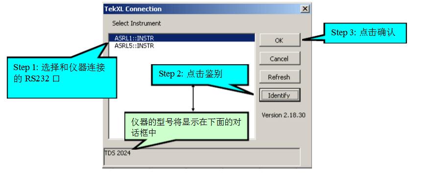

4、点击TekW connecTIon
5、通过以下步骤鉴别仪器的型号:

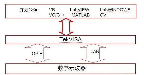

1、系统硬件构架
图1 系统硬件构架图
计算机通过GPIB或 LAN(网口)与示波器建立连接来控制示波器,其系统的硬件构架图见图1。
2、系统软件构架
图2 系统软件构架图
图2是计算机控制示波器的系统软件构架图,整个软件开发以及软件开发后的运行环境都在Windows操作系统平台上。编写的应用程序通过TekVISA来控制示波器。

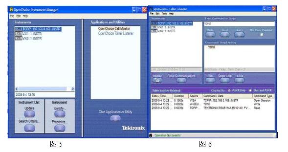

3.5、启动TekVISA并进行相关设置
a、把示波器的通信接口改为LAN,下图4
图4 示波器的通信接口改为LAN
b、打开PC上的TekVISA Instrument Manager,见图5和图6,查看PC和示波器是否建立了连接和是否找到了示波器。

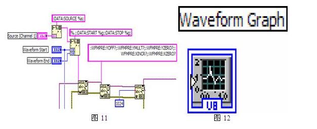

3.6、启动LABVIEW开始编写控制程序
a、启动labview,并打开labview的Front Panel,编写相关的软件操作界面。
b、打开labview的Block Diagram编程界面进行编写控制示波器的程序。

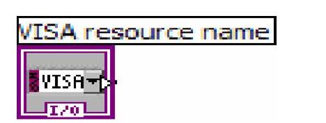

c、创建对象,见图8
图8
d、设置示波器参数,根据实际测量需求以及后续数据处理的要求,设置示波器采集模式、示波器的通道、垂直分辨率、采样率、触发类型、记录长度等参数,以及相应测量参数。图9是设置示波器自动测量频率,图10自动读取示波器的测量数值。
e、示波器满足触发条件后,采集数据,并把采集的数据显示在软件界面上。见图11和图12。
这样, 一个完整的labview控制示波器的程序就编写完毕 ,工程师还可以根据自己的应用需求加上数据处理部分 。
