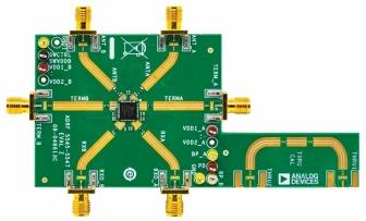

除了电源引脚上的初级解耦电容和射频信号引脚上的隔直电容外,该器件不需要任何调谐或匹配元件。射频输入和输出在50 Ω匹配。LNA设计中集成了匹配和偏置电感。这减少了昂贵组件(如电感)的材料成本,也简化了相邻收发器之间的通道间串扰的硬件设计。此器件采用6 mm × 6 mm表贴封装,具有散热增强底板。该器件在-40°C到+105°C的额定壳温范围内工作。所有三个芯片都具有相同的封装,采用相同的引脚排列配置。可以在同一电路板上互换使用。图5显示该器件如何安装在其评估板上。评估板可以直接从ADI或通过其分销商获取。
图5.ADRF5545A/ADRF5547/ADRF5549评估板
