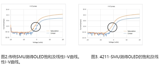

在测量平板显示器上的OLED像素器件的I-V曲线时,通常会通过开关矩阵把SMU连接到LCD探测站上,这时会采用非常长的三芯同轴电缆(一般在12-16m)。图1是采用Keithley S500测试系统的典型的平板显示器测试配置。S500是一种自动参数测试仪,它可以量身定制,通常用来测试平板显示器。对图中所示的情况,S500中的SMU通过开关矩阵连接到探测站,然后探测卡再把测试信号连接到玻璃平板上的DUT。由于使用非常长的电缆进行连接,所以如果测量技术和仪器使用不当,就会导致弱电流测量不稳定。
例如,如图2示,在使用传统SMU通过16m三芯同轴电缆连接到DUT上时,OLED器件两个I-V曲线中的饱和曲线(橙色曲线)和线性曲线(蓝色曲线)都不稳定。但是,使用4211-SMU在DUT的漏极端子上重复这些I-V测量时,I-V曲线稳定了,如图3所示。

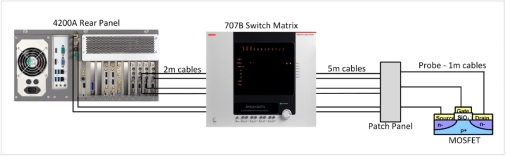

测试通过开关矩阵连接的器件时,可能会面临很大挑战,因为要求额外的线缆。三芯同轴电缆用来把SMU连接到开关矩阵上,再从开关矩阵连接到DUT。图6显示了典型的电路图,其中两个SMU使用远程传感连接开关矩阵。使用远程传感(4线测量)而不是本地传感(2线测量),要求每个SMU连接两条电缆,由于电缆是平行的,所以这会使SMU输出的电容提高一倍。
图6. 通过707B开关矩阵把SMU连接到DUT的简化示意图。
在这种情况下,SMU使用2m电缆连接到开关矩阵的行(输入)上;开关矩阵的列(输出)使用5m电缆连接到配线架上。然后再使用另一条1m电缆从配线架连接到探头,所以从一个SMU到DUT的三芯同轴电缆的总长度是: (2 x 2 m) + (2 x 5 m) + (1 m) = 15 m。除了三芯同轴电缆外,开关矩阵本身也增加了电容,在计算测试系统总电容时可能需要包括进去。
在测量通过开关矩阵连接的FET器件的输出特点时,使用两个4211-SMU较使用两个传统SMU的结果明显改善。在这项测试中,其中一个SMU被偏置恒定栅极电压,另一个SMU扫描漏极电压,测量得到的漏极电流。使用两个传统SMU (蓝色曲线)和两个4211-SMU (红色曲线)生成的漏极电流相对于漏极电压关系曲线如图7所示。在进行毫微安培测量时,使用传统SMU测量漏极电流会出现振荡(如蓝色曲线所示)。而在使用4211-SMU测量通过开关矩阵连接的FET的漏极电流时,测量结果稳定(如红色曲线所示)。
图7. 使用两个传统SMU及两个4211-SMU测量通过开关矩阵连接的FET的Id-Vd曲线对比。

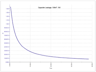

在测量电容器泄漏时,需要对被测电容器应用一个固定电压,然后测量得到的电流。泄漏电流会随着时间呈指数级衰落,因此通常需要以已知时间周期应用电压,然后再测量电流。视被测的器件,测得的电流一般会非常小(通常<10nA)。图11是使用SMU测量电容器泄漏的电路图。推荐在电路中使用串联二极管,以降低测量噪声。
图11. 使用SMU和串联二极管测量电容器泄漏。
图12是使用4201-SMU测量的100nF电容器的泄漏电流相对于时间关系图。由于提高了最大负载电容指标,4201-SMU和4211-SMU在测量电容器泄漏时比较稳定,但是否需要串联二极管,则取决于电容器的绝缘电阻和幅度及电流测量范围。这可能需要做一些实验。
图12. 使用4201-SMU测得的100nF电容器的泄漏电流相对于时间关系图。
