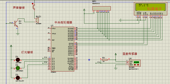

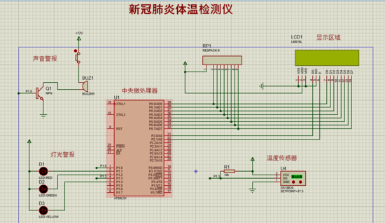

2020年12月09日 | 基于DS18B20的体温监测声光报警装置
2020-12-09 来源:51hei
(1)本装置为基于51单片机的温度检测报警装置(C语言),调节范围(-55℃~+128℃)
(2)手动调节DS18B20温度大小,此时L1602液晶显示器同步显示温度值(℃)保留小数点后一位。
(3)当前温值大于等于37.3℃,红灯亮起,蜂鸣器开始发声报警,低于37.3℃绿灯常亮。
(4)当检测温度为负值或超出100℃,则判定为装置出现故障,黄灯亮起。
(5)当装置判定为故障时,需重启装置后再去检测,装置通电时会有“BI~”的一声提示
单片机源程序如下:
