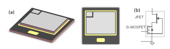

什么是堆叠式共源共栅?
与包括SiC MOSFET、硅MOSFET和GaN HEMT在内的其他可用功率晶体管相比,常开型SiC JFET的单位芯片面积具有更低的导通阻抗。如图1a所示,当低压MOSFET堆叠在JFET上时,为了实现图1b的共源共栅架构,就形成了低阻抗常关断型开关,称为堆叠式共源共栅,其阻抗是低压MOSFET和SiC JFET阻抗之和,根据所选择的MOSFET和JFET的不同,其阻抗可能比JFET阻抗高5~20%。

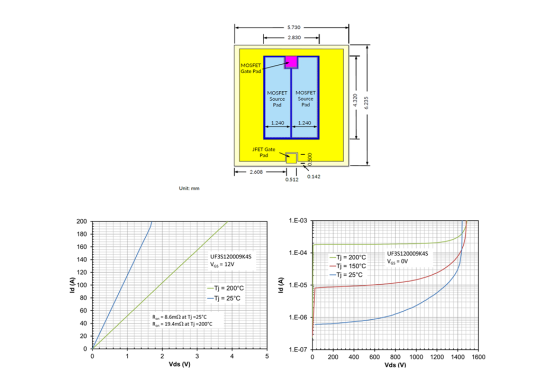

图2显示了8.6mΩ,1200V堆叠芯片UF3SC12009Z的尺寸。由于在组装之前将低压MOSFET预堆叠在JFET上,因此该复合器件与标准组装管芯连接和引线键合设备兼容。而且,很有意义的是,该器件适合用于电源模块,并且还可通过TO247-4L封装提供(器件名称UF3SC12009K4S)。
图1:(a)使用一个低压硅MOSFET堆叠在高压常开型SiC JFET源极焊盘上方形成的共源共栅。(b)共源共栅SiC FET的最终电路配置。

SiC FET RDS(ON)具有正温度系数,如表1和图3a所示,考虑到许多应用需要将SiC FET器件并联使用,该特性非常有用。
图3a表明650V UF3SC065007K4S的RDS(ON)升高远低于硅超结MOSFET。显然,在125~150℃时的传导损耗甚至比可用的最佳超结硅MOSFET低2.5倍至4倍。如果将1200V器件与SiCMOSFET进行比较,在125-150℃时它们RDS(ON)随温度的升高速率相差不大,具有相似的RDS(ON)(25℃)。从图3(右侧图)还可以清楚地看出,UF3SC120009K4S在所有温度下都呈现出在TO-247中具备最低的RDS(ON)FET,而且优势很大。
SiC FET导通状态下的第三象限特性优于SiC MOSFET,这是由于在JFET RDS(ON)串联时,其压降相当于0.7V的硅结压降。典型的第三象限特性如下述图3b所示。
图3b:UF3SC120009K4S的第三象限(续流模式)导通状态特性(左)和QRR(右)与温度的关系。请注意,在100A时VGS = 0,-5V时的低导通压降为1.65V,1200-1300nC的低QRR值几乎与温度无关。
低VF也伴随有出色的低QRR值(例如UF3SC120009K4S为1200-1300nC,UF3SC065007K4S为850nC)。
低RDS(ON)系列器件均采用烧结银技术来提供最佳的热性能,如表1(最大RTHJC柱)所示。此外,这有助于使MOSFET和SiC JFET都很薄,并且SiC的导热率(3.7W / cm-K)与铜(3.85W/cm-K)相当。这些器件的TJMAX额定值为175℃,但由于MOSFET VTH保持在3V以上,并且其泄漏很低(如图2特性所示),因而它们可以在TJ> 200℃时正常工作,而不会出现热失控情况。

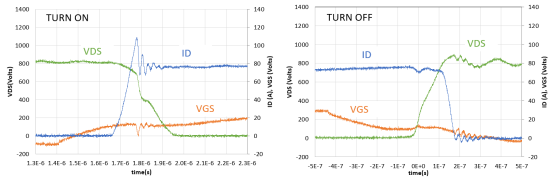

从图4a中的半桥开关波形可以看出,SiC FET的体二极管恢复特性非常出色。
图4a:UnitedSiC双脉冲演示板上的半桥开关波形。RGON = RGOFF = 5Ω,并且在每个器件上都施加了680pF,5Ω的RC缓冲器。
这里使用了一个小的RC缓冲器,以减少关断电压过冲,当通过单个TO247-4L器件驱动100A电流时这是必需的。低电压MOSFET的贡献约为100nC,主要来自其COSS,观察到的其余QRR来自SiC JFET输出电容的QOSS。由于LV MOSFET的存储电荷很少,测量的QRR随温度变化很小(图3b),观察到的大多数QRR与器件电容充电有关。在650V时,UF3SC065007K4S的该值为850nC,这是其优于任何超结MOSFET的关键优势所在。超级结MOSFET的QRR要高出10~50倍,并且在硬恢复下具有dV/dt限制。

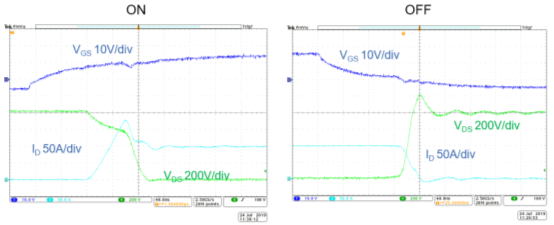

由于20~50V/ns的正常开关dV/dt对于某些逆变器应用而言可能过快,因此图4b显示了用于在导通和关断期间实现低dV/dt几种技术中的一种(90%/10% dV/dt_导通=5.7V/ns, dV/dt_关断=4.1V/ns)。仅使用RG值来实现这些低dV/dt会导致过长的延迟时间,因此,除了RG之外,还可以使用外部CGD电容器来达到目标dV/dt。
图4b:一种适合电机驱动应用的实现低dV/dt波形的方法。开关条件为75A/800V,带有33Ω的RG和68pF的外部CGD电容器。在UnitedSiC双脉冲演示板上测得半桥开关波形。

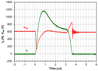

图6显示了典型的短路测试波形。峰值短路电流为1200A,并且由于JFET决定了该峰值短路电流,电流会由于JFET的自发热而迅速下降。SiC FET在重复性短路时不会降低性能,这是源自SiC JFET固有的牢固性。在这种短路事件期间,低电压MOSFET上的电热应力可以忽略不计。

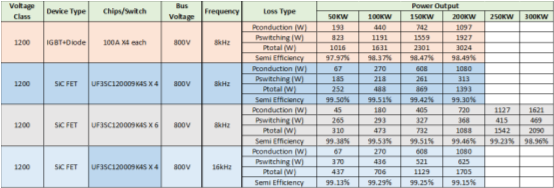

鉴于低RDS(ON)SiC FET这些理想的特性,电动汽车逆变器是非常适合于这些低RDS(ON)开关的一个应用。虽然电源模块通常是电动汽车逆变器模块的首选,但这些器件有助于实现构建相当低成本的电动汽车逆变器。表2显示了电动汽车逆变器采用UF3SC120009K4S估算的损耗与基于最先进IGBT模块解决方案的对比。每个开关使用6个并联单元构成的解决方案在200KW输出时可以将工作损耗降低3倍,这对于增大车辆续航里程、扩展电池容量和减轻逆变器的冷却负担都非常有利。另外,这些开关可用于提高开关频率,有助于减轻逆变器的电流纹波,并提高电机效率和寿命,使得这些开关成为高转速电机逆变器的绝佳选择。
