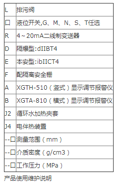

可选项:
磁翻板液位计的适用范围及技术参数
