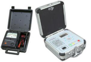

兆欧表主要是根据其电压及测量范围来选择对应的仪器,高压电气设备需要使用电压高的兆欧表,低压电气设备需使用电压低的兆欧表。一般选择原则是:500伏以下的电气设备选用500~1000伏的兆欧表;瓷瓶、母线、刀闸应选用2500伏以上的兆欧表。兆欧表测量范围的选择原则是:要使测量范围适应被测绝缘电阻的数值,有效避免读数时产生较大的误差。如有些兆欧表的读数不是从零开始,而是从1兆欧或2兆欧开始。兆欧表不适合在潮湿环境中测量低压电气设备的绝缘电阻。因为这种设备的绝缘电阻有有可能小于1兆欧,使仪表得不到读数,容易误认为绝缘电阻为零,容易导致结果错误。
在电阻量程范围的选,需要注意摇表的表盘刻度线上有两个小黑点,小黑点之间的区域为准确测量区域。所以在选表时应使被测设备的绝缘电阻值在准确测量区域内。兆欧表在工作时,自身会产生高电压,而测量对象又是电气设备,所以必须正确使用,否则就会造成设备事故甚至人身的安全事故。
(1)测量前必须将被测设备电源切断,并对地短路放电,决不允许设备带电进行测量,以保证人身和设备的安全。
(2)对可能感应出高压电的设备,必须消除这种可能性后,才能进行测量。
(3)被测物表面要清洁,减少接触电阻,确保测量结果的正确性。
(4)测量前要检查兆欧表是否处于正常工作状态,主要检查其“0”和“∞”两点。即摇动手柄,使电机达到额定转速,兆欧表在短路时应指在“0”位置,开路时应指在“∞”位置。
(5)、兆欧表引线应用多股软线,而且应有良好的绝缘;
(6)、不能全部停电的双回架空线路和母线,在被测回路的感应电压超过12伏时,或当雷雨发生时的架空线路及与架空线路相连接的电气设备,禁止进行测量;
(7)兆欧表使用时应放在平稳、牢固的地方,且远离大的外电流导体和外磁场。
1、测量电气设备的绝缘电阻,必须先切断电源,遇到有电容性质的设备,例如电缆,线路必须先进行放电处理。
2、兆欧表使用时,必须平放。
3、兆欧表在使用之前要先转动几下,看看指针是否在最大处的位置,然后再将“L”和“E”两个接线柱短路,慢慢地转动兆欧表手柄,查看指针是否在“零”处。
4、兆欧表引线必须绝缘良好,两根线不要绞在一起。
5、兆欧表进行测量时,要以转动一分钟后的读数为准。
6、在测量时,应使兆欧表转数达到120转/分。
7、兆欧表的量程往往达几千兆欧,最小刻度在1兆欧左右,因而不适合测量100千欧以下的电阻。
(1)禁止在雷电时或高压设备附近测绝缘电阻,只能在设备不带电,也没有感应电的情况下测量。
(2)摇测过程中,被测设备上不允许有人工作。
(3)摇表线不能绞在一起,要分开。
(4)摇表未停止转动之前或被测设备未放电之前,严禁用手触及。拆线时,也不要触及引线的金属部分。
(5)测量结束时,对于大电容设备要进行放电处理。
(6)要定期校验兆欧表的准确度。
①兆欧表使用时必须保持平放。
②兆欧表转速每分钟120转/分。
③自查:A、开路试验;兆欧表转数达到120r/min,指针应在“∝”处。B、短路,慢慢地转动兆欧表,指针应在“0”处。
④电动机的绕组间、相与相、相与外壳的绝缘电阻应≥0.5MΩ。移动电动工具≥2MΩ
⑤测量线路绝缘时:相与相≥0.38MΩ、相与零≥0.22MΩ。
⑥中、小型电动机一般选用500-1000型。
⑦若测得这相电阻是零,则表明这相已短路。
⑧若测得这相电阻是0.1或0.2MΩ的话,则说明这相绝缘电阻性能已降低。
⑨电器设备的绝缘电阻在允许的情况下是越大越好。
⑩如果电动机或线路的绝缘电阻性能降低、出现短路等相关情况是,兆欧表需要维修,不能正常使用。
