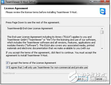

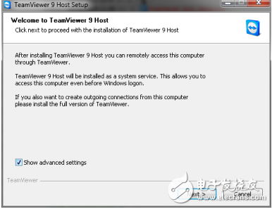

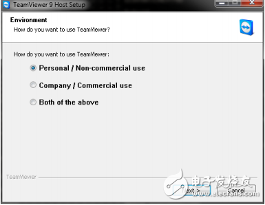

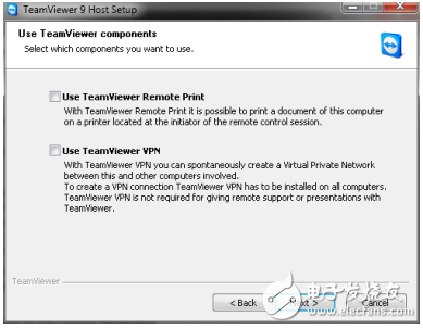

安装过程中除缺省选项外按下面图示设置(可能因teamviewer版本升级而有变化):
关于远程访问的示波器设置
关于远程访问的示波器设置
关于远程访问的示波器设置
关于远程访问的示波器设置

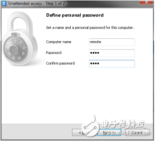

安装完后,软件引导做基本设置,为示波器设置远程控制的名称和密码,此密码在控制计算机远控示波器时需要用到
关于远程访问的示波器设置

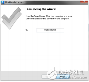

关于远程访问的示波器设置
完成。
