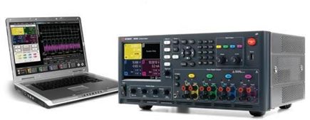

N6705 凭借以下 4 个独特优势,已经成为包括智能终端、IoT(物联网)、AI(人工智能)、VR(虚拟现实) 等软硬件的功耗分析标准方案。
无缝量程切换技术,测量大范围(8A-80nA)变化的电流;
高达 200 KHz(5us)电流采样率,精确测量脉冲电流;
长达 1000 小时连续数据记录,满足各种应用场景测量;
可视化电流测试软件,电流测试与操作同步测量。

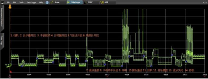

通常,工程师用N6705 替代电池给被测件供电,测量和分析被测件在各种工作状态、模式下的耗电电流。
关于CX3300电流表波形分析仪的性能介绍和应用分析
N6705直流源分析仪可以精确测量和诊断被测件功耗的高低、以及硬件或软件耗电性能是否有异常。如下图所示、如果电池端测量到产品耗电异常时,如何判断是哪个子电路、芯片或者模块导致,如何精准定位?

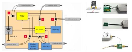

CX3300 电流波形分析仪,采用外置电压、电流探头方式,更佳方便电路的调试和分布式电流测量。
下图为某评估板电流分布测试示意图。

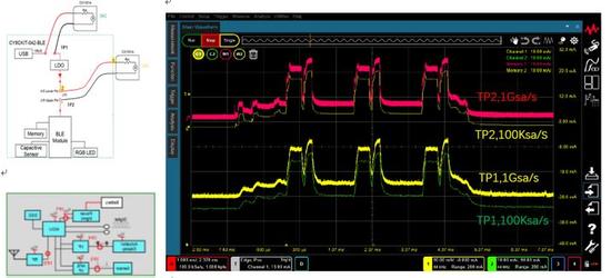

需要注意的是,在测试电路板不同位置的电流分布时,由于模块和元器件参数不同,电流的峰值和频率差异往往较大。
下图为实测某低功耗蓝牙BLE模块,在电源侧VBUS与模块VDD侧电流波形比较。
结论:
在同一电路板上,不同的测试点(TPn),电流波形存在较大差异;
采样率的高低要求,与该部分电路及模块有关。 在电池端由于电路板本身的滤波电路等的影响,波形差异较小; 但对于芯片,模块、感应等不同位置,电流的峰值和频率差异较大。

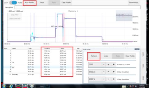

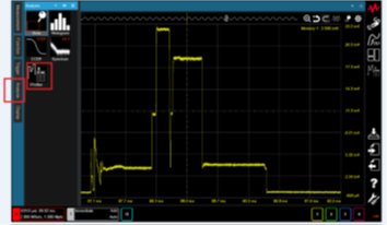

CX3300一键式“功耗特征”提取——MCU协议对应电流特性
放大需要进行耗特征提取波形,如下图
Analysis->Auto Profile,启动Auto Profiler。
然后再点击 [Perform] 自动执行功耗特征分析
Save 至XPS文件,一键式“自动功耗特征”自动生成详细的耗电特征报告.
可通过添加/删除 优化耗电特征报告
