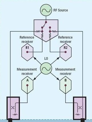

矢量网络分析仪(VNA)是测定元件特性最经常使用的仪器。传统VNA包含一个给被测器件(DUT)和多测量接收机提供激励的射频信号发生器,以测量信号在正向传输和反向传输时入射、反射和传输信号(图1)。信号源在固定功率电平进行扫频以测量S参数,而在固定频率上对其功率扫描,可以测量放大器的增益压缩和AM-PM转换。这些测量能测定线性和简单非线性器件的性能。
基于矢量网络分析仪的测试系统的设计与实现
图1.传统二端口VNA框图。

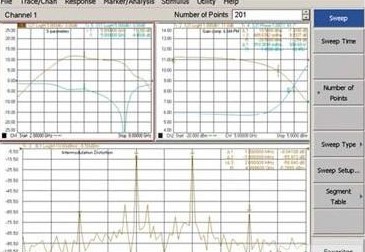

这些改进简化了测试设置过程并在测量放大器、混频器和变频器时缩短了测试时间。 这些新增加的特性结合在一起极大地扩大了对被测器件(DUT)进行一次连接可以实现的测量范围。 图2示出一个对放大器的S参数、增益压缩和相位压缩及固定信号IMD进行同时测量的实例。
图2.显示表对放大器的S参数、压缩和IMD进行同时测量的PNA-X实例。

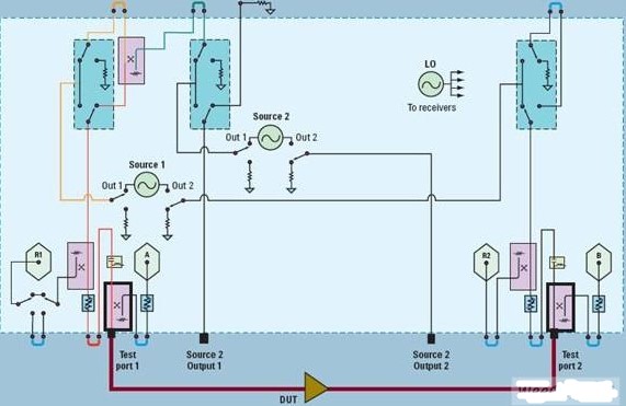

虽然VNA只需一个射频源就可以测量元件的S参数、压缩和谐波,但增加第二内部信号源则可以对更为复杂的非线性特性,如IMD,进行测量,特别是当这两个源与网络仪内部的信号合路器配合使用时尤其如此。
图3.针对IMD测量配置的二端口PNA-X框图。
对于IMD测量,使用信号合路器将两个信号合并,然后送到被测放大器(AUT)的输入端。图3示出PNA-X如何使用内部信号源和合路器来完成此过程。

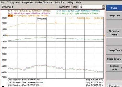

图4示出一个用PNA-X完成的扫描IMD测量实例。两条居中迹线显示激励信号,下方两条迹线显示IMD分量。最上方的迹线则是利用了PNA-X特别有优势的公式编辑特征计算并显示的三阶截获点(IP3)。

图4.扫频IMD测量的PNA-X实例。

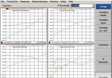

在扫描状态下进行IMD测试的一个非常有用的改变是对功率电平而不是对频率进行扫描,这有助于研发工程师们建立晶体管和放大器非线性行为模型。在图5显示的测量结果中,您可以看到基频信号以及三阶、五阶和七阶互调分量的幅度和相位随输入功率的变化而变化的情况。
图5.PNA-X进行功率扫描IMD测试的实例。
