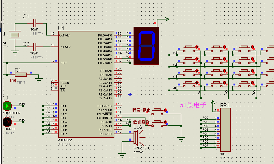

仿真原理图如下

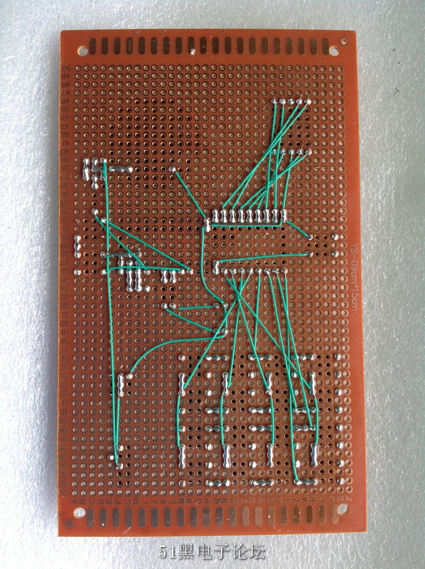

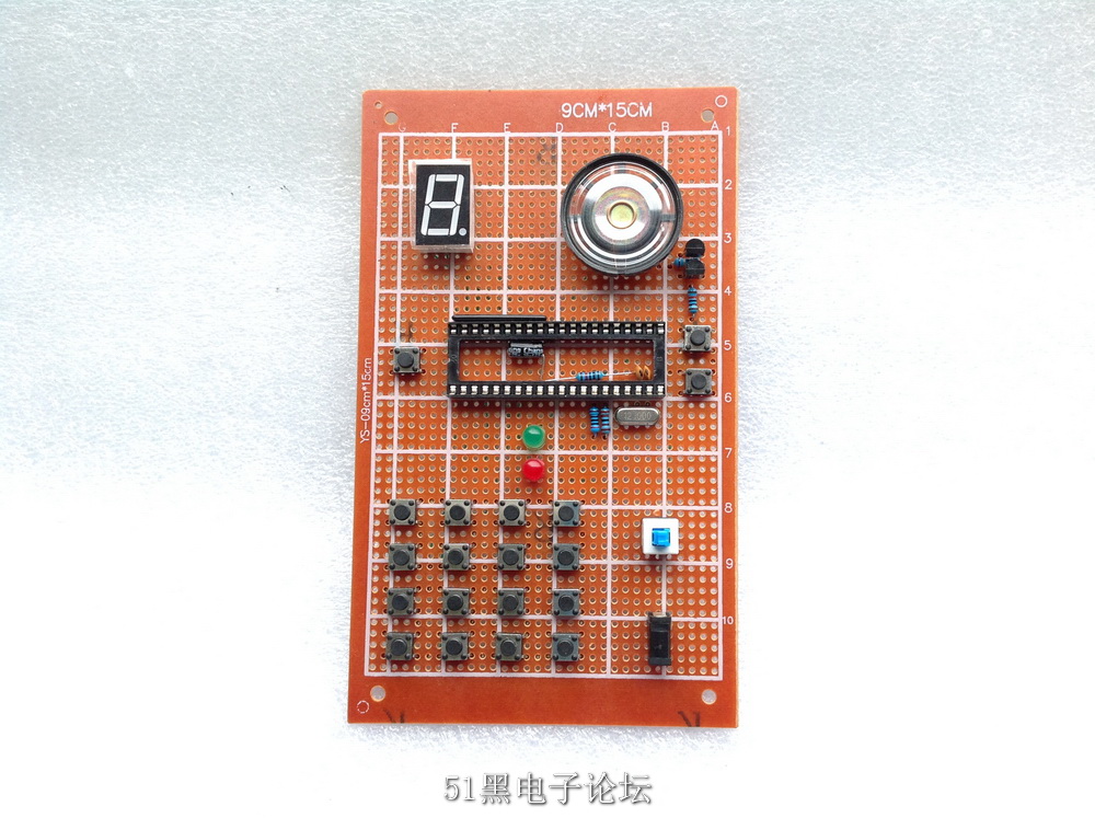

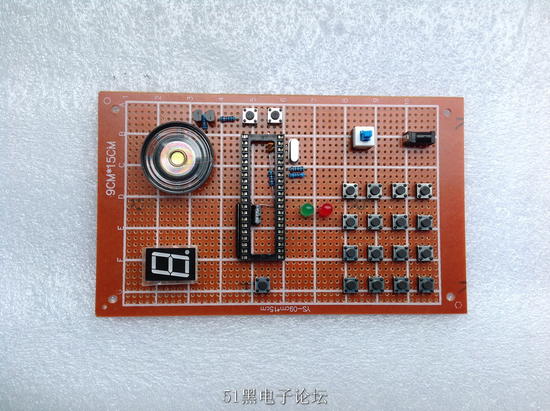

制作出来的实物图如下:
