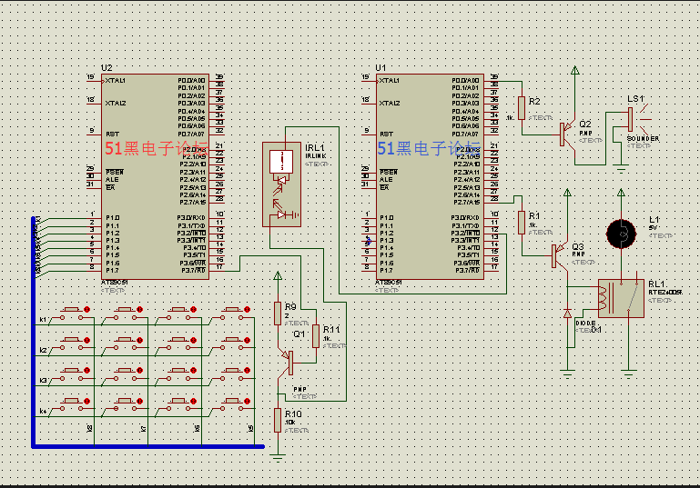

2019年12月10日 | 单片机红外线遥控开关实验 Proteus仿真加源程序
2019-12-10 来源:51hei
单片机用红外线来遥控一个开关实验的仿真原理图
单片机源程序:
//程序名:  HW6-3.c
//程序功能:红外线遥控开关程序
#include                                                   //头文件
sbit IRIN=P3^2;                                                       //定义红外IR信号输入位
sbit SPK=P0^0;                                     //定义蜂鸣器接口
sbit RELAY=P2^7;                                   //定义继电器接口
unsigned char IRDATA[7];                                   //定义数组,存储红外接收到的数据
void delay(unsigned char x);
void fs_d ( );
//-------------------------------------- 主函数 --------------------------------------
void main()
        EA=1;                                          // 允许总中断
    EX0=1;                                         // 允许外部中断INT0中断
        IT0=1;                                         // 外部中断INT0采用脉冲触发方式
        SPK=1;                                         // 设置SPK初始值
        IRIN=1;                                        // IR 输入位设置为高电平
        while(1);                                      // 无限循环
//--------------------------------------- 延时函数  ------------------------------------
void delay(unsigned char x)                               //延时约x*0.1ms
        unsigned char i;
        while(x--)
        {for(i=0;i<10;i++){}}
//-------------------------------------  发声函数  -------------------------------------
void fs_d ( )
        unsigned char i;
        for(i=0;i<100;i++)
           delay(4);
           SPK=~SPK;
        SPK=1;
//-------------------------------------  中断解码函数   -----------------------------------
void IR_IN() interrupt 0 using 0                           //外部中断INT0函数
unsigned char j,k,n=0;                                               //先定义变量,且n=0
    EX0=0;                                                                               //暂时先关中断
        delay(20);                                                           //延时0.10ms*20=2ms
        if(IRIN==1)                                                   //如果IRIN出现高电平,是干扰信号
           EX0=1;
           return;                                      //返回
        while(!IRIN){delay(1);}                                    //避开9ms前导低电平信
   for(j=0;j<4;j++)                                                        //一共有4组数据
          for(k=0;k<8;k++)                                                //每组数据有8位
   while(IRIN){delay(1);}                                // 避开4.5ms高电平
// 开始接收数据
   while(IRIN)
           delay(1);                                                //延时0.1ms
       n++;                                                                //每过0.1ms时n就加1
           if(n>=30)                                            //如果超过30,放弃
                  EX0=1;
                  return;}                                  //返回
