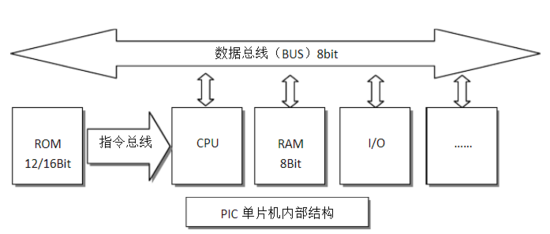

其设计异同于其它单片机之处是:不仅采用了哈佛体系结构,而且还采用了哈佛总线结构,在芯片内部将数据总线和指令总线分离,并且采用不同的宽度,这样做的好处在于,实现指令提取的“流水作业”,也就是在执行一条指令的同时对下一条指令进行取指操作,以便实现全部指令的单字节化,单周期化,从而有利于提高CPU执行指令的速度。
如下图结构:
microchip单片机入门基础知识(PIC单片机详细资料)
因为数据总线和指令总线是分离的,并且采用了不同的宽度,所以程序存储器ROM和数据存储器RAM的寻址空间(即地址编码空间)是互相独立的,而且两种存储器宽度也不同。这种设计既可以确保数据的安全性,还可提高运行速度和实现全部指令的单字节化。
