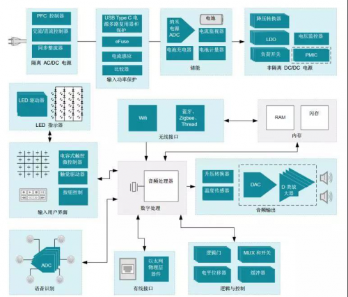

大多数电路板上集成了直接影响用户体验的关键组件,如片上音频系统、带触觉反馈的电容式触摸的人机接口控制器,以及 LED 驱动器引擎和 D 类音频放大器。智能音箱系统中的其他组件(如电源管理)执行的任务不会直接影响用户体验,但会影响尺寸和成本。设计人员可以在减小这些组件尺寸的同时,继续提升其性能。
一个特定的组件是输入电源保护电路,如图 1 所示。输入保护虽然有时在许多器件中被认为是理所当然的存在,但它是智能音箱中的一大关键电路,可防止在上电或连接不可靠的电源时损坏整个系统。智能音箱由外部 AC/DC 壁式适配器或内部开关模式电源供电。该电路可在发生故障时保护任何下游器件免受损坏。
图 1:实现智能音箱典型功能的参考框图

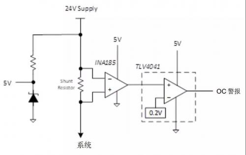

对于 OCP,常见的分立实现涉及使用电流检测放大器,如 INA185,其作用是测量分流电阻两端的电流。INA185 的输出要么馈入模数转换器(ADC)以数字化测量值,要么馈入比较器以向微控制器提供即时警报。ADC 路径可精确测量系统中的电流,但由于 ADC 的采样频率,会增加读取测量时的延迟。比较器路径快约 1000 倍(同时功率消耗更少),但仅提供一个数字输出信号提示过流,而非实际的电流值。
ADC 适用于需要精确测量电流的系统,且可灵活地动态更改限值。INA185 具有优于±0.2%的满量程精度,是业界最小的带引线封装的电流检测放大器。该器件尺寸仅为 1.6 mm×1.6 mm,非常适合需要优化电路板布局的小型化系统。
但是,在智能显示器中,系统电压高于 18 V,因此需要更快的 OCP 警报。集成的 eFuse 器件可能无法在这样的系统中运行,但电流检测放大器和比较器结合使用可提供相同的功能,同时增加灵活性,并占用极小的电路板空间。TI 的 TLV4041 等纳秒延时比较器仅消耗 2μA 的电源电流,可通过简易的齐纳二极管供电。INA185 和 TLV4041 组合使用的解决方案尺寸为 5 mm2,且响应时间比其他同类器件快 50 倍。
当系统电流超过自定义阈值时,使用带有快速比较器的 INA185 等放大器可提供快速、精确的 OCP 警报。根据系统的不同,此限值可设置为几毫安到几安培。TLV4041 还集成了一个高精度(全温度范围 1%)的电压参考,无论电流水平如何都能提供准确的警报,所有这些都在 0.73 mm*0.73 mm 的空间内。
图 3 所示的分立式解决方案无需额外的板载稳压器,从而节省了电路板空间,此外还同时适用于低压和高压智能音箱系统。相同的电路可适用于不同电源电压水平的不同扬声器型号,以进一步简化输入电源保护设计。
图 3:如何设置 INA185 和 TLV4041 以生成高压系统 OCP 警报信号的功能电路
在纳入必要的无源元件之后,INA185(2.56mm2)和 TLV4041(0.533mm2)结合使用的解决方案占用了大约 5mm2 的电路板空间。该解决方案的总体尺寸比提供电流检测功能的同类集成器件减小了 15%。此外,TLV4041 的延迟仅为 450ns,这使得 TI 的组合解决方案比集成通用比较器和电流检测放大器的解决方案快得多。
