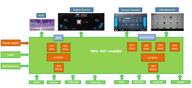

图示1-大联大品佳推出基于NXP技术的汽车仪表+车载娱乐双作业系统解决方案的方案块图

借助先进的全芯片硬体虚拟化和域保护,实现高速多操作系统平台部署
跨4x FHD屏幕或1x 4K屏幕,部署丰富、完整的独立图形
借助SafeAssure®故障恢复显示屏控制器,确保所有显示屏始终运行
借助强大的视觉管道和音频处理子系统,整合视觉和语音识别交互
借助引脚、电源兼容封装和软体友好复制准确IP块,快速部署多款产品
Android™*、Linux®*、FreeRTOS、QNX™*、Green Hills®、Dornerworks* XEN™*
汽车AEC-Q100等级3(-40°至125° C Tj),芯片通过ISO26262,ASIL-B
