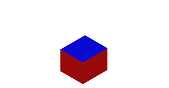

如今我们可以用虚拟制造来代替这种耗时且成本高昂的传统方法。虚拟制造是指用计算机模拟制造真实晶圆的工艺过程(如图1所示)。半导体工艺工程师可以用虚拟模型来测试制造设备的各种不同配置,其中的变量远超真实场景下的测试。通过模拟整个工艺流程,设计人员可以在几天(而非几个月)内完成数千个晶圆的虚拟制造。以图形动画展现的可视化工艺流程可以帮助他们快速了解情况、调整工艺配方和器件集成方案,并评估各项调整对电性能的影响。
image.png?imageView2/2/w/550
图1. 虚拟制造中半导体工艺步骤的图形动画

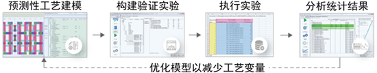

然而,上述方法并不足以研究各工艺步骤以及最终结构之间错综复杂的相互作用。我们要用的第二种方法是蒙特卡洛分析,即随机改变各种工艺和器件参数,并计算得出最终器件的几何形状和性能(如图2所示),这些数据可以自动定义所需的工艺和设计参数以满足特定良率和性能的要求。可以说这是虚拟技术最主要的用武之地,非常适用于测试众多不同工艺之间的相互作用。
图2. 基于虚拟制造的统计实验
