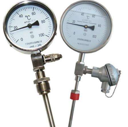

双金属温度计,是当双金属片感受到温度变化时,指针就可以在一圆形分度标尺上指示出温度来,可以直接地读取数据,非常的直观方便。因此,双金属温度计的应用范围是非常地广泛,如石油、化工、机械、船舶等领域。但是在应用当中需要注意双金属的误区,以免会影响测量结果的准确性。那么接下来我们就要来了解双金属温度计的应用误区吧。
双金属温度计的应用误区有哪些
1、高温范围:
双金属温度计测温范围是200~650℃,允许误差均为标尺量程的1%左右。其实这是不对的,因为,这种金属片制成了螺旋卷形状导热传感器,在650℃的高温情况下会容易疲劳,温差非常大,所以当温度超过550℃的时候,应该考虑采用热电偶来解决这个问题。
2、最低的温度范围
双金属温度计测温范围是200~650℃(这个不正确),最低的温度可以测到-40℃。其实这也是不多的,因为,双金属温度计在生产过种当中温度标定通常在-20℃。
