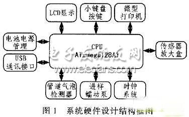

2 系统硬件设计
该系统是以ATxmegal28Al微处理器为核心,外围连接有显示、按键、打印机、传感器放大盒、电源、通讯等模块,其硬件设计结构框图如图1所示。
显示部分采用320x240通用的LCD,直接由ATxmega128Al总线驱动,为用户提供更多直观信息,也使操作更方便。嵌入式微型打印机采用迅普公司的微型热敏打印机,便于野外现场输出文档型资料,也直接由ATxmegal28A1的总线驱动。

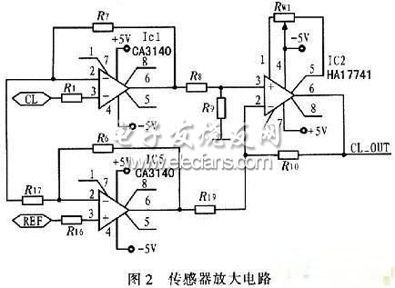

2.1 传感器调理放大电路
该分析仪的样品液经高分子膜传感器测量后得到的电信号的幅度很小,在-250~250 mV之间,无法直接进行A/D转换。因此,需要对这些模拟信号进行调理放大处理。在电路的设计上,为了与离子选择电极的高内阻相匹配,采用CA3140集成运算放大器作为一级放大,二级放大采用高精度低漂移的HAl7741运算放大器。
如图2所示,采用3个运算放大器组成的测量放大电路,前段有2个高输入阻抗的CA3140构成差动输入。后端的HAl7741实际上是一差动跟随器,其增益近似为1。为了保证放大器的精度,负反馈电阻选择高精度低温漂的精密电阻,且电路闭环增益不太大。同时为防止电路板表面的漏电流,对电路板进行了局部镂空。为了能在野外恶劣环境下工作,对电路板还进行了防潮处理和电子屏蔽。
电极信号有钾、钠、氯、钙和pH共5路,分别经各自的放大电路后连接到ATxmegal28A1微处理器的A/D模块端口。
