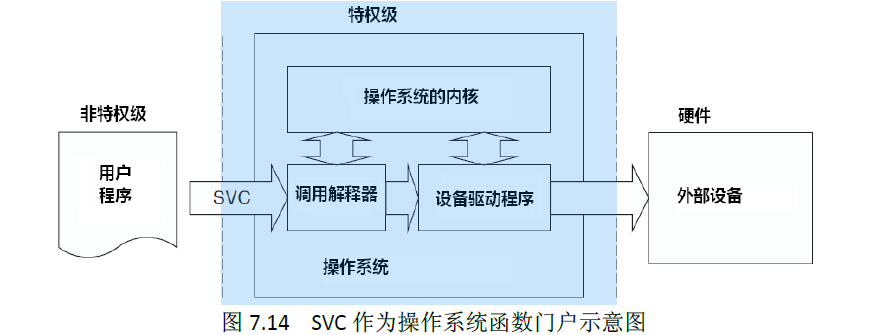

SVC:
SVC 用于产生系统函数的调用请求。
例如,操作系统不让用户程序直接访问硬件,而是通过提供一些系统服务函数,用户程序使用SVC 发出对系统服务函数的呼叫请求,以这种方法调用它们来间接访问硬件。
因此,
当用户程序想要控制特定的硬件时,它就会产生一个SVC 异常,
然后操作系统提供的SVC 异常服务例程得到执行,
它再调用相关的操作系统函数,
后者完成用户程序请求的服务。
这种“提出要求——得到满足”的方式,很好、很强大、很方便、很灵活、很能可持续发展。
首先,它使用户程序从控制硬件的繁文缛节中解脱出来,而是由操作系统 负责控制具体的硬件。
第二,操作系统的代码可以经过充分的测试,从而能使系统更加健壮和可靠。
第三,它使用户程序无需在特权级下执行,用户程序无需承担因误操作而瘫痪整个系统的风险。
第四,通过SVC 的机制,还让用户程序变得与硬件无关,因此在开发应用程序时无需了解硬件的操作细节,从而简化了开发的难度和繁琐度,并且使应用程序跨硬件平台移植成为可能。开发应用程序唯一需要知道的就是操作系统提供的应用编程接口(API),并且了解各个请求代号和参数表,然后就可以使用SVC 来提出要求了(事实上,为使用方便,操作系统往往会提供一层封皮,以使系统调用的形式看起来和普通的函数调用一致。各封皮函数会正确使用SVC指令来执行系统调用——译者注)。
其实,严格地讲,操作硬件的工作是由设备驱动程序完成的,只是对应用程序来说,它们也是操作系统的一部分。如图7.14 所示

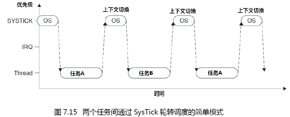

场景假设:一个系统(按时间片轮转调度的系统)中有两个就绪的任务(A任务、B任务),
上下文切换被触发的场合可以是:
执行一个系统调用
系统滴答定时器(SYSTICK)中断,(轮转调度中需要)
A、B两个就绪任务,通过SysTick 异常启动上下文切换。如图7.15 所示。
 这里写图片描述
上图是两个任务轮转调度的示意图。

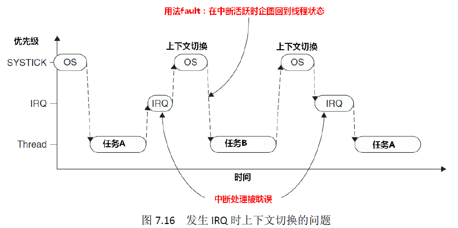

但若在产生SysTick 异常时正在响应一个中断,则SysTick 异常会抢占其ISR。
在这种情况下,操作系统 不可以执行上下文切换,否则将使中断请求被延迟,
而且在真实系统中延迟时间还往往不可预知——任何有一丁点实时要求的系统都决不能容忍这种事。
因此,在CM3 中也是严禁没商量——如果操作系统 在某中断活跃时尝试切入线程模式,将触犯用法fault 异常。
 这里写图片描述
为解决此问题,早期的操作系统 大多会在SysTick 异常中 检测当前是否有中断在活跃中,只有没有任何中断需要响应时,才执行上下文切换(切换期间无法响应中断)。
然而,这种方法的弊端在于,
它可能把任务切换动作拖延很久(因为如果抢占了IRQ,则本次SysTick 在执行后不得作上下文切换,只能等待下一次SysTick 异常),尤其是当某中断源的频率和SysTick 异常的频率比较接近时,会发生“共振”。

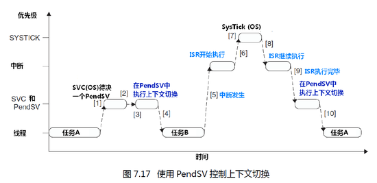

现在好了,PendSV 来完美解决这个问题了(产生SysTick 异常时正在响应一个中断,SysTick 异常会抢占其ISR。此时,操作系统 不可以执行上下文切换,否则将使中断请求被延迟):
把PendSV 编程为最低优先级的异常,PendSV 异常会自动延迟上下文切换的请求,直到其它的ISR 都完成了处理后才放行。
如果操作系统 检测到某IRQ 正在活动并且被SysTick 抢占,它将悬起一个PendSV 异常,以便缓期执行上下文切换。如图7.17 所示
这里写图片描述
流水账记录如下:
1. 任务 A 呼叫SVC 来请求任务切换(例如,等待某些工作完成)
2. OS 接收到请求,做好上下文切换的准备,并且pend 一个PendSV 异常。
3. 当 CPU 退出SVC 后,它立即进入PendSV,从而执行上下文切换。
4. 当 PendSV 执行完毕后,将返回到任务B,同时进入线程模式。
5. 发生了一个中断,并且中断服务程序开始执行
6. 在 ISR 执行过程中,发生SysTick 异常,并且抢占了该ISR。
7. OS 执行必要的操作,然后pend 起PendSV 异常以作好上下文切换的准备。
8. 当 SysTick 退出后,回到先前被抢占的ISR 中,ISR 继续执行
9. ISR 执行完毕并退出后,PendSV 服务例程开始执行,并且在里面执行上下文切换
10. 当 PendSV 执行完毕后,回到任务A,同时系统再次进入线程模式。
