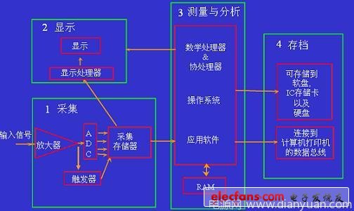

我们常说数字示波器有五大功能,即捕获(Capture),观察(View),测量(Measurement),分析(Analyse)和归档(Document)。 这五大功能组成的原理框图如图1所示。
图1,数字示波器的原理框图

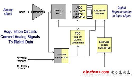

捕获部分主要是由三颗芯片和一个电路组成,即放大器芯片,A/D芯片,存储器芯片和触发器电路,原理框图如下图2所示。被测信号首先经过探头和放大器及归一化后转换成ADC可以接收的电压范围,采样和保持电路按固定采样率将信号分割成一个个独立的采样电平,ADC将这些电平转化成数字的采样点,这些数字采样点保存在采集存储器里送显示和测量分析处理。
图2,示波器捕获电路原理框图

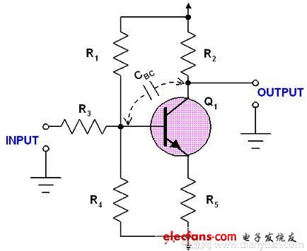

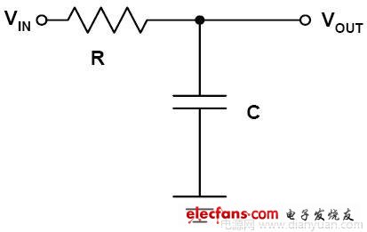

示波器放大器的典型电路如图3所示。这个电路在模拟电路教科书中处处可见。这种放大器可以等效为RC低通滤波器如图4所示。 由此等效电路推导出输出电压和输入电压的关系,得出理想的幅频特性的波特图如图5所示。
图3,放大器的典型电路
