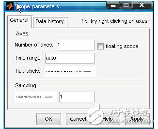

2、点击PARAMETERS图表,进入的参数设置菜单
SIMULINK示波器参数设置_matlab中对示波器进行设置
GENERAL下的设置如下:
TImerange(时间显示范围):单位是秒,它决定了示波器时窗(即X轴)的宽度。信号的频率越高,所要的时窗越短。当设置为auto时,时间轴的显示范围就等于整个仿真段。
Sampling(采样方式):当选取(DecimaTIon)时,示波器将每隔若干个输入信号产生一个输出;当选择采样方式(Sampling)时,示波器每隔一个采样时间产生一个输出。采样点(周期除以采样时间)的多少以能够不失真的再现信号波形为原则。一般在建立模型时,对电压源或者电流源都会设置采样时间,两者不可混淆。
Numberofaxes(纵坐标的个数):缺省的情况下,纵坐标的个数是1,这时候只有一个坐标图;当纵坐标数大于1时,示波器划分为多个坐标,并且示波器有多个输出端口。
TIcklables(坐标轴的显示标签):当选择“all”时,显示所以的纵坐标和横坐标的标签;当选择“none”时,不显示任何坐标轴的标签;当选择“bottomaxisonly”时,只显示各个纵坐标以及最下面横坐标的标签。

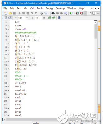

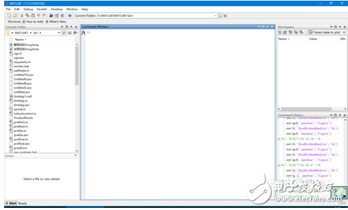

打开matlab,这里我以我自己的为例

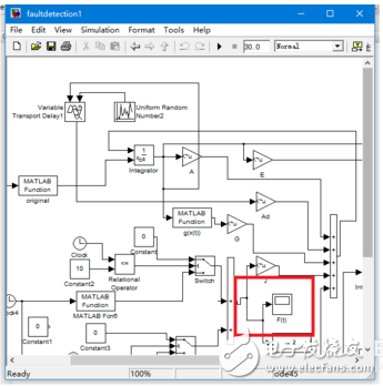

打开你的程序或者simulink仿真图,这两个都可以设置示波器输出
