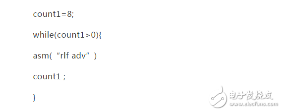

相对于汇编语言,用C语言编程的优势是毋庸置疑的:开发效率大大提高、人性化的语句指令及模块化的程序易于日常管理和维护、程序在不同平台间移植方便。所以既然使用C语言编程,就应该尽量避免嵌入汇编指令或编写汇编指令模块文件。例如:
通过PICC编译环境下,对PIC单片机程序进行操作研究
变量的循环右移操作用C语言实现非常不方便,PIC单片机已有对应的移位操作汇编指令,因此用嵌入汇编的形式实现效率最高。对移位次数的控制,实际上变量count1的递减判零也可以直接用汇编指令实现,这样可节约代码,但用标准C语言描述更直观、更易于维护。
