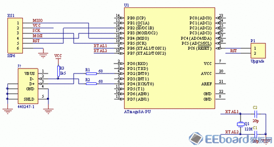

  现在淘宝上还有不少USBasp或者USBisp的51/AVR编程器,它们使用了开源的USBasp硬件,以及PROGISP软件或者其它一些下载软件。其实我们可以非常方便的将它们改为STK502编程器,不但稳定性更好,也可以和AVR Studio无缝集成,使用更加方便。
  USBasp是开源项目AVRDoper出现之前比较有名的一个开源USB编程器项目,它可以对AVR单片机进行编程。它使用avrdude等软件做为上位机编程软件,可以在Windows和Linux操作系统中使用,但是它不能用于AVR Studio软件中,因为它的驱动使用了libusb,而不是STK500的串口方式。
  下图是一个简化了的使用AVRUSB的STK502编程器的原理图,是开源项目AVR-Doper的简化版本。为了更容易说明AVRUSB部分的功能,这里只保留了USB接口和编程接口部分的电路,去掉了电平转换、端口保护电路、升压电路、高压编程等功能,这也是AVR业余爱好者DIY时常用的一个电路。淘宝上的USBASP和这个差不多,基本没有任何保护电路(十多元的东西,要求也没有办法太高了)。如果想做一个功能完善、带有良好保护电路的STK502编程器,可以参考一下AVRUSB的开源项目AVRDoper,它提供了详细的原理图和完整的代码。
  下图中XS1作为编程接口,它使用了标准的6芯接口方式,通过它可以对其它单片机进行编程(XS1也可以使用10芯的接口方式)。如果将P1使用短路块连接,那么这个接口也可以作为外部编程器对单片机U1的编程接口,方便升级单片机的程序,或者写入Bootloader、改变熔丝位等。
 usbasp.gif?imageView2/2/w/550
  因为AVR-doper这个项目已经提供了完整的参考程序,所以只需要拿过来修改一下参数就能使用(主要就是USB接口D+和D-部分的参数和编程接口的定义)。和其它AVRUSB项目的参数设置不同,这个项目的参数配置稍微有一点特殊,它不是直接修改参数配置文件usbconfig.h,而是修改另外一个硬件配置文件hardware.h。打开文件hardware.h后,找到下面代码段后,就可以根据说明修改对应的参数:

  上面的参数配置是对应上面的参考电路图,大家可以根据自己使用的单片机和具体硬件电路修改上面的参数。最主要的参数就是上面深色背景表示的参数,它们分别对应LED指示、ISP编程接口、USB接口等。修改并保存参数后,重新编译整个项目,最后下载到单片机中就可以进行编程测试了。
  如果使用BootloadHID配合AVR-Doper,效果更好。用户可以随时通过USB升级编程器固件程序,或者改变程序的功能。
