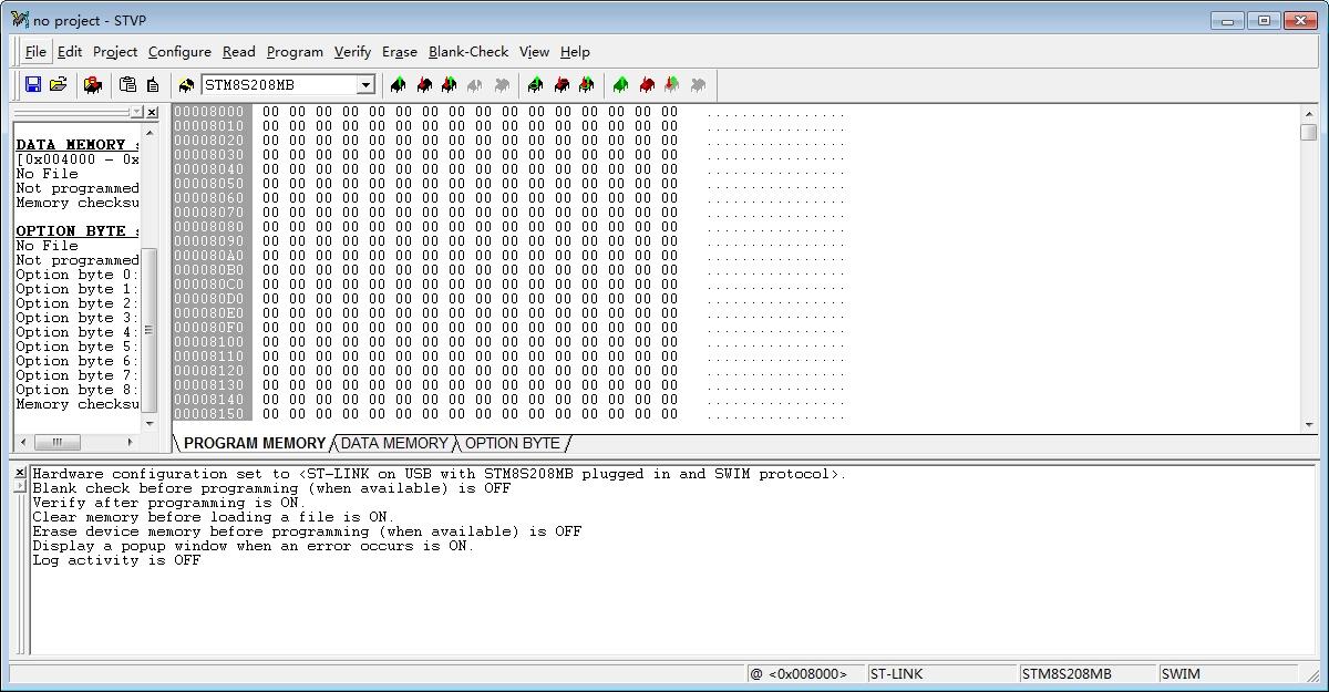

首先要准备好你的烧写文件。HEX或者S19。文件。(用IAR或者STVD生成的,前提必须保证你程序没问题- -这个肯定不用说)。

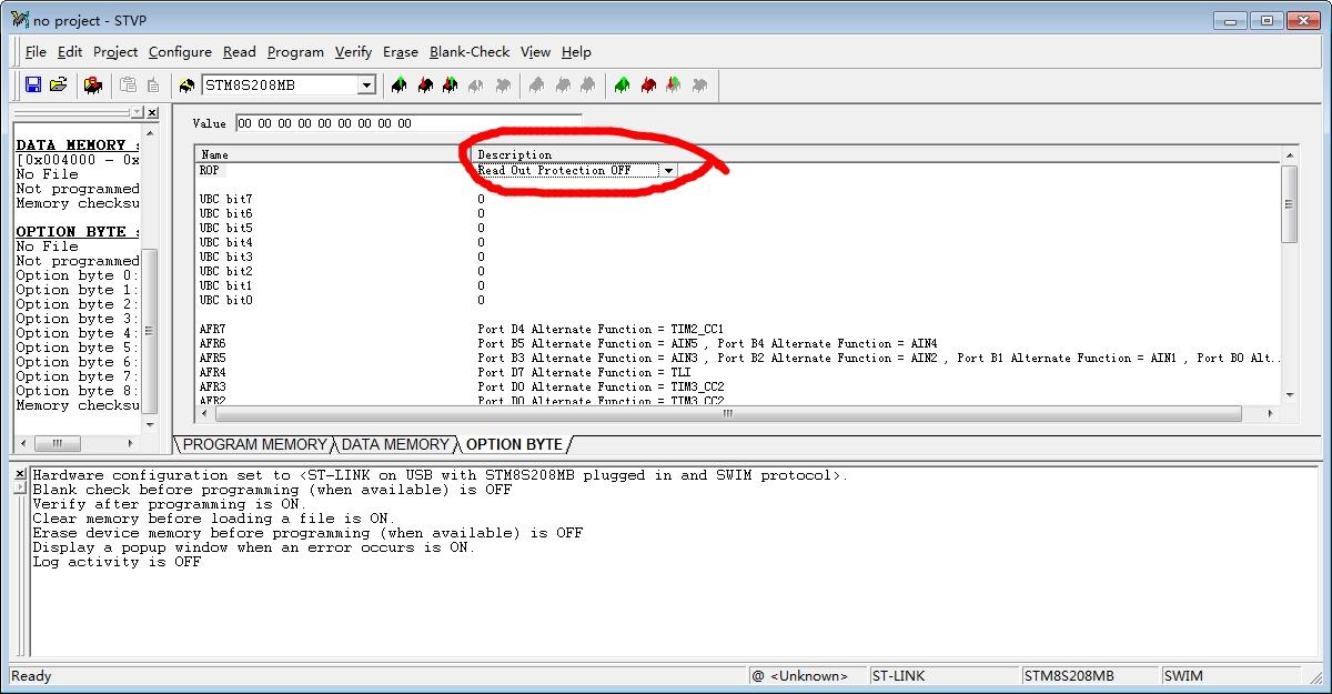

第一步:然后打开STVP
。打开之后是这样的

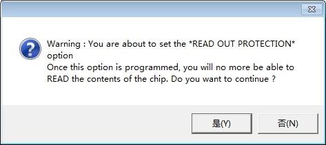

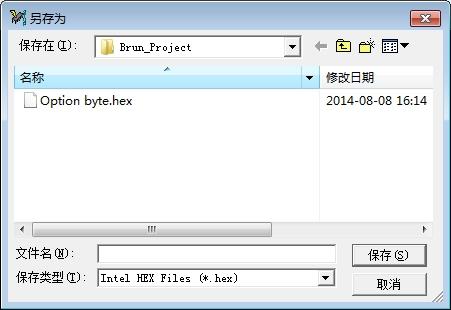

第二步:点击OPTION BYTE 。ROP ON。这个是每次烧写完将FLASH锁住。以免别人读你的IC。
还有如果你晶振是24M的。WAITSTATE 要打开。然后点File->Save。然后保存。切记这个保存的是OPTIOIN BYTE!!如果你时钟是24M。或者程序要加锁。一定要生成这个HEX文件。
保存OPTION BYTE

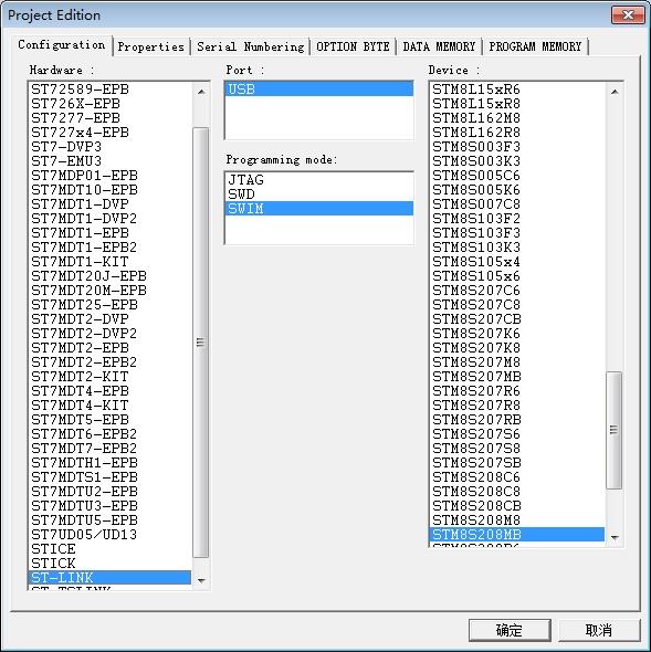

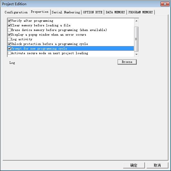

第三部: Project->New 建立自己个烧写工程。保存。然后会弹出Project Edition。
第一个菜单。Conifguration。选择。ST-LINK。USB。SWIM。芯片型号
然后选择Properties。勾选Unlock projtection....(这个是每次烧录前先解锁 自动保护。再进行烧录)
勾选Prompt for new programming cycle. (这个是每次烧写完之后会弹出询问是否进行下一次烧写)

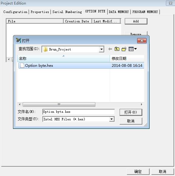

然后点OPTION BYTE。ADD选择你第一步生成的那个OPTION BYTE.HEX文件。(这个hex文件是专门配置你OPTION BYTE信息的)
然后如果你有要EEPROM要烧的。就选择DATA MEMORY。步骤同上。

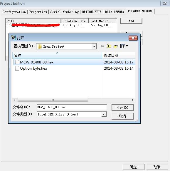

最后是PROGRAM  MEMORY。选择你STVD或者IAR生成的程序文件。然后点击确定

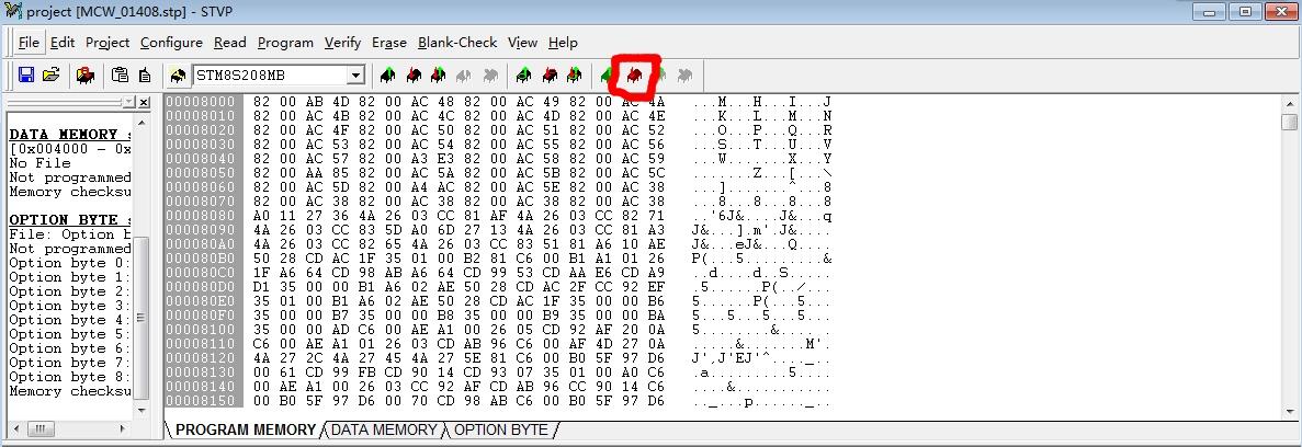

然后 板子连接上ST-LINK.上电。

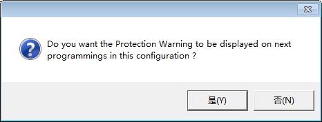

在点击。PROGRAM  ALL TABS烧写。
选择”是“
选择”是“
到这里。就烧写完毕。然后就提示是否进行下一次烧写。这时候你只要连上新的板子。点击”是“就可以开始新的一次的烧写。
