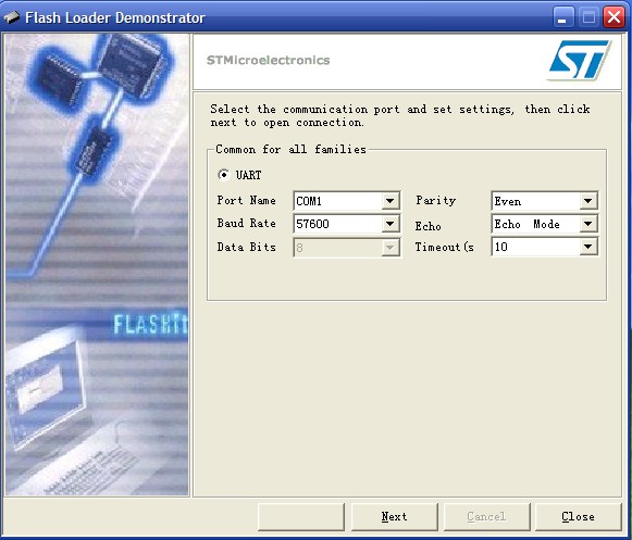

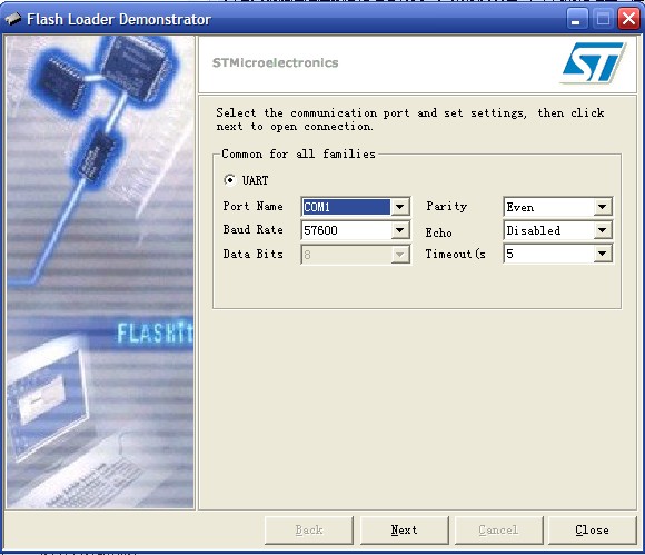

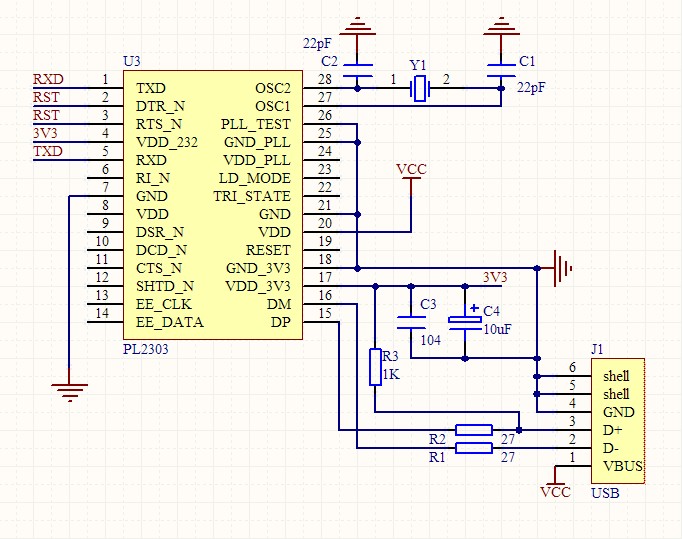

除非STM8片子的空的,如果复位运行的是自带Bootloader,而且要通过串口下载程序的话,必须在1s内点击上位机,要不然就运行用户程序了。 这一步很麻烦,所以想把它给省掉。 后来发现上位机Flash Loader Demonstrator在启动画面点击Next后,会先从串口的DTR、RTS输出一个大概100多毫秒的脉冲,TTL电平就是负脉冲了,之后才会和单片机通信。 所以只要按照下面的图接线,如果单片机复位运行的是自带Bootloader,只要在Flash Loader Demonstrator启动画面点击Next,软件就会复位单片机,不用自己手动复位再点击Next就可以和单片机通信了。
还有就是下载STM8S或STM8L时候的Flash Loader Demonstrator启动画面设置不一样
STM8S是这样:
STM8L是这样:
