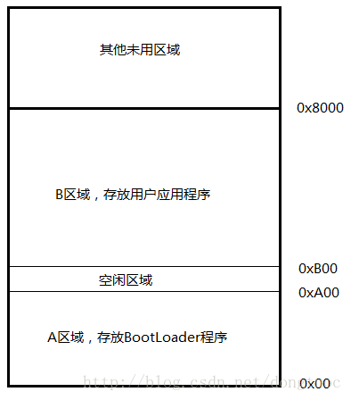

首次接触这一块时,有一个概念叫IAP(在应用编程),通俗一点讲便是通过一段已有的程序(我们称之为BootLoader程序)去升级另外的一段程序(用户程序)。升级的方式多种多样,可以通过串口、USB、SPI等等多种接口去升级。实际上,我们是把我们需要升级的芯片里面分为两个区域,暂且称之为A区域和B区域。
A区域主要存放BootLoader程序,B区域主要存放用户程序,也就是我们希望升级或修改的程序。
一般情况下,为了升级流程的方便,我们会把A区域布置在芯片flash(有人喜欢称ROM,就是存放代码的区域)的起始位置,也就是0x0开始的位置,至于A区域在哪里结束,这需要看你的BootLoader程序有多大了,它能占用多少的代码量了。比如你的BootLoader程序编译完后有2.5KB左右的大小,那么你可以计算一下:
2.5K = 2.5 X 1024 = 2560B = A00(H)
也就是说,你的这段代码如果从零地址开始存放的话,他会在0xA00的位置结束,0xA00之后的区域你便可以用来存放需要升级的用户代码了。但有时我们并不会紧接着0xA01的位置开始放置用户代码,而是会留出一定的空间,比如从0xB00处开始存放代码,这主要是因为BootLoader程序在flash中存放时不一定会紧挨着存放,有时代码段之间会有空闲区域,这一点可以参考之前的文章 IAR编译器如何节省代码占用的flash空间?然后,我们通过在BootLoader程序中设置相关参数(应用程序起始位置等),使应用程序升级时按照我们设置的位置存放在B区域,从而完成升级。这一点我会在后面的代码详解中介绍。
我们可以通过下面的图解来理解bootloader程序升级时的区域占用情况。
BootLoader升级程序占用分布
