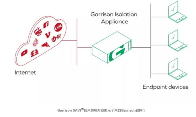

Garrison SAVI®是一家专业致力于通过代表用户浏览网页,确保用户在访问非安全、包含恶意软件的页面时,其终端计算机设备完全受到保护的技术性公司。
他们希望作为第一家公司,以视觉化方式采用机器人,展现其网络安全技术中安全层的概念。

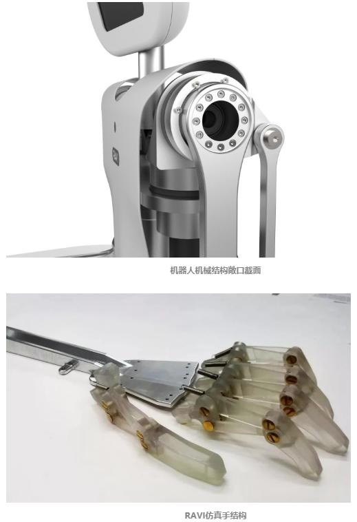

IDC的工业设计师们从人类身体获得灵感,以创建一款具有熟悉的人类外表特征的机器人,包含一个躯干、手臂、肩膀及双手。
他们通过将多个可展示机器工作方式的内部机构的敞口截面加以组合实现了研发,满足了机器人技术展示及友好亲切外观的平衡,强化了最新的机器人技术。
机器人机械结构敞口截面
RAVI仿真手结构

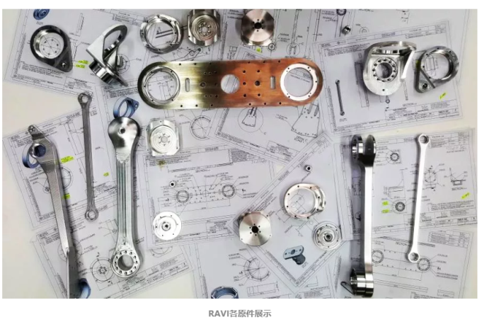

工程开发:IDC的工程师生成了一款创新的包含现成核心元器件的构架,以提供非常精确的肩部及手指运动。机器人肘部及肩膀关节有着清晰的轴承与齿轮排布,这意味着RAVI的移动范围极为顺畅,没有空转的转轴。

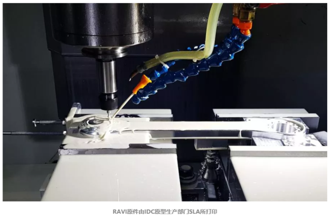

RAVI原件由IDC原型生产部门SLA所打印
RAVI由一系列材料创建而成,其工艺包括:肩膀处主要原件采用高强度铝合金,胸部位置的面板采用了折叠并塑形的铝合金,手指及头部采用了SLA3D打印原件,全部由IDC生产部门加工并组装而成。

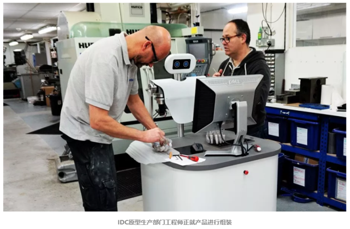

研发中最大的挑战性来自,通过齿轮及电机实现准确的力度,以满足要求的输入速度。此流程的一个关键是工程分析。RAVI本可以实现必要速度的两倍,因此需通过精确调试机构来降低输入速度。
IDC原型生产部门工程师正就产品进行组装
安全性:安全性是研发的关键部分,工程分析也提供了关于设计研发安全力度方面的信息。要满足所有偶然性中的安全性,团队创建了5款不同的安全解决方案,通过实物停止机构及传感器,监测速度的变化,定位及开关。机器人还设有一款总急停按钮以防紧急情况的发生。
由于IDC具备本项目所需全部资源,从设计到工程、制作样机、测试及制作,IDC团队仅用了7个月时间,就完成了这一项目。
