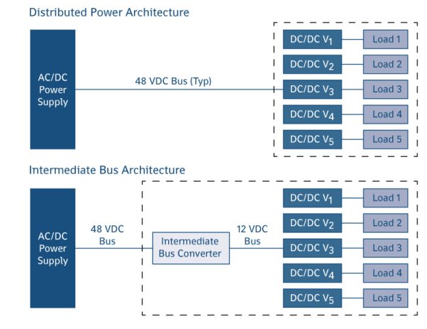

大约25年前,半导体电压开始向更低的电压迁移,并且随着电信系统的普及,基于电池电压的48V供电变得越来越普遍。这时候就形成了分布式电源架构(DPA)的概念,这种架构解决了先前方法的一些缺点。
采用高压总线(通常为48V)局部供电的电源转换器称为“砖”,这种转换器可以执行所需的逻辑电平转换。随着总线电压提高十倍,电流成比例地减小,损耗也减小了电流降的平方。这种显著的减少使得可以使用更细的电线,从而降低了系统成本和重量,同时仍然提高整体效率。
DPA的主要缺点是每个电源“砖”都包含隔离,这会降低效率,并增加尺寸、成本和复杂性。随着大多数DPA系统都使用了好几个砖,这个问题就变得非常重要。
图1:DPA和IBA的比较
DPA的修改版——中间总线架构(IBA)——可执行从48V到半稳定局部总线的转换(尽管可使用多种电压,但通常为12V),从而解决这一问题。这些中间总线转换器(IBC)可以提供隔离,并接入多个非隔离转换器,从而执行到半导体所需逻辑电平的转换。
这种转换器由于放置在它们所供电负载的附近,因此被称为负载点(PoL)转换器。这样可以最大程度地减少大电流走线的长度,减少损耗,并提高对负载波动的快速响应。

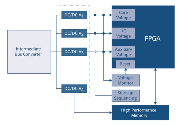

现代FPGA的电源需求
通常,FPGA需要提供若干严格稳压的不同电压轨,并辅以上电时序,从而确保实现可靠的操作并避免损坏。需要供电的地方包括内核、输入/输出和任何辅助功能。
内核所需的电压通常在0.9V和1.2V之间,并且容差为5%(有时以毫伏表示),而I/O的电压取决于所使用的数字I/O逻辑。一个系统中可以有多个I/O电压。辅助电压通常为2.5V,但是视具体的FPGA情况不同,范围可能在0.9V至3.3V之间。为了不影响敏感电路,这个电源轨通常会设置滤波电路,以便消除任何纹波。
图2:FPGA需要相当复杂的电源配置
FPGA负载是高度动态的,因此会产生包括大电流尖峰在内的瞬变。FPGA的制造商规定使用多个1µF至10µF的去耦电容器,这些电容器可能会在启动期间影响电源模块。
向FPGA施加电压的时序很重要。为此,PoL模块通常包含一个使能引脚,这个引脚可以由分立逻辑或专用器件(例如TI的LM3880)控制。

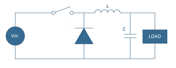

IBA应用中所用PoL转换器通常会从一个电压跳变到另一个较低的电压。用于此目的的拓扑通常称为“降压”,从理论上讲,该操作很简单。MOSFET开关会通过断开和闭合,在其打开时利用电感器中所存储的能量为负载供电。输入和输出电压之间的关系由MOSFET驱动信号的占空比决定,该占空比永远不可能大于1,因此输出始终小于输入。
图3:从理论上讲,降压转换器比较简单

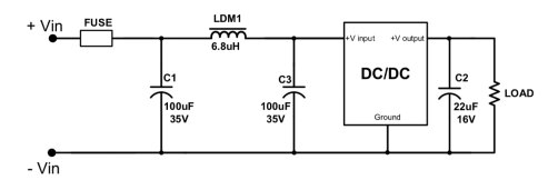

图4:只需要加一个简单的滤波器,就可以确保符合CISPR32/EN55032 B类标准要求
纹波和噪声的峰峰值约为65mV,这些器件只需要加一个简单的滤波器,就可以达到CISPR32/EN55032 B类标准要求。
