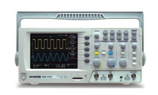

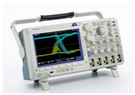

  数字示波器是用途非常广泛的测量仪器。作为罗德与施瓦茨数字示波器产品的推广人员,我看到很多公司的工程师用的数字示波器都是很低端的,他们认为没有必要买好一点的数字示波器,能看到波形就行,对操作方式也不关注,拿起来就用,往往就是这个操作不正确导致测试结果误差很大,影响测试结果。
  数字示波器是数据采集,A/D转换,软件编程等一系列的技术制造出来的高性能示波器。数字示波器一般支持多级菜单,能提供给用户多种选择,多种分析功能。还有一些示波器可以提供存储,实现对波形的保存和处理。
  数字示波器因具有波形触发、存储、显示、测量、波形数据分析处理等独特优点,其使用日益普及。由于数字示波器与模拟示波器之间存在较大的性能差异,如果使用不当,会产生较大的测量误差,从而影响测试任务。
数字示波器的使用注意事项
  数字示波器的使用注意事项:
  1、使用时通常要求被测量设备和测量设备都应可靠连接参考地,若不能满足条件时应使用隔离系统做好良好的隔离后才能进行测量,例如:可使用隔离变压器,示波器可使用电池供电,使用隔离探头等等。
  2、通常数字示波器配合探头使用时,只能测量(被测信号到信号地就是大地)信号端输出幅度小于300V CAT II信号的波形。绝对不能测量市电AC220V 或与市电AC220V不能隔离的电子设备的浮地信号。
  3、通用示波器的外壳,信号输入端BNC 插座金属外圈,探头接地线,AC220V电源插座接地线端都是相通的。如果仪器在使用时不接大地线,直接用探头对浮地信号测量,那么仪器相对大地会产生一定的电位差;电压值等于探头接地线接触被测设备点与大地之间的电位差。这对仪器操作人员、示波器、被测电子设备都将带来严重的安全威胁。
  4、用户如须测量与市电AC220V不能隔离的电子设备进行浮地信号测试时,必须用高压隔离差分探头或示波器必须使用电池供电。
数字示波器的使用注意事项
  对数字示波器的原理不了解,导致误操作,损坏示波器或产品之后还不清楚原因。
  很多工程师在用多个探头测量电源的时候,刚一开机,电源产品就“炸机”,甚至损害示波器。那是由于对示波器的通道和对地的接法不了解。示波器的多个探头在示波器内部是共地。所以在同时测量电感的原边和副边的时候,如果用一根探头接原边的地,另一个探头接副边的地,由于示波器的内部通道的地连接在一起,相当于把电源的原边和副边的地短路在一起了,然而原边和副边地之间是有电压差的,那么短路后的大电流容易烧坏产品和探头,甚至也可能损坏示波器。这种场合我们通常推荐使用差分探头。有些公司会在示波器前面加一个隔离变压器,这种方法也可以。还有些公司直接剪断电源三相地的PIN脚,那样没有安全接地,会产生漏电流,影响人身安全,建议不要这样使用。
