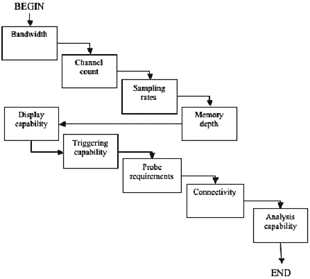

  现在的市场上有多种混合信号示波器,但是如果系统地进行评估(参见图1),那么你不难选择出最能够满足你测量要求的示波器。
  图1 逐步的分析有助于搞清楚示波器的选择过程
