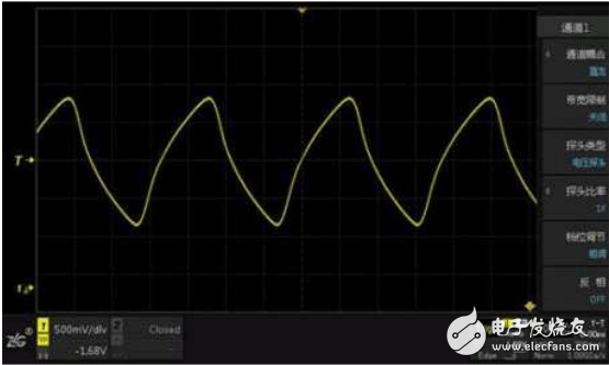

用200M示波器绝对可以测试10M晶振的波形,可是为什么测出来的波形是下图的形状呢?
如何用示波器测晶振_示波器测量晶振正确方法
失真的晶振波形

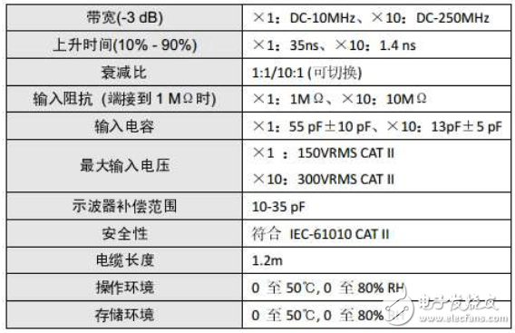

这是因为在测试的时候,探头选择了&TImes;1档位,ZDS2000系列标配的ZP1025S探头在&TImes;1档时带宽为10MHz,输入电容为55pF±10pF,由此导致了波形的失真。
ZP1025S技术参数表

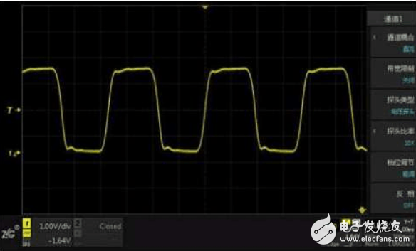

让我们将探头档位调为&TImes;10档,此时探头带宽为250MHz,输入电容为13pF±5pF,我们来看看此时的波形吧。
正确的晶振波形
为了提高信号保真度,还应使用探头标配的接地弹簧代替接地鳄鱼夹就近接地。
大家在使用示波器进行测试的时候,除注意示波器的设置之外,还要注意当前探头的档位,不同的档位对应不同的参数,合适的才是最好的!
