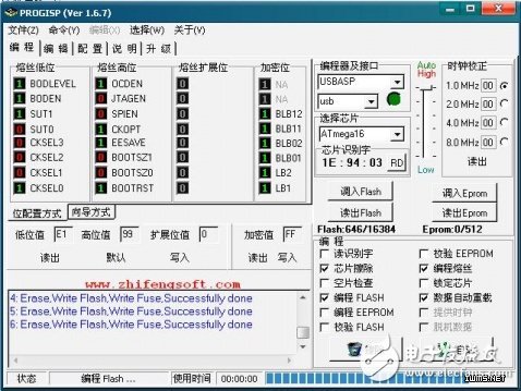

然后通电,使用ISP下载线进行熔丝位编辑,本人使用智峰progisp(Ver 1.6.7)软件,打开软件选择好芯片型号,使用默认的熔丝位设置即可。
AVR单片机熔丝锁死的处理方法解析
然后点击自动即可下载。
AVR单片机熔丝锁死的处理方法解析
断电接回原来的晶振,再次使用ISP下载程序就可以搞定了。
