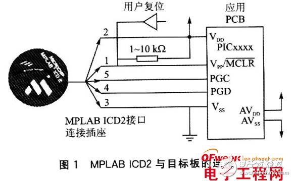

1 ICD2作为程序烧写的使用
1.1 ICD2简介
MPLAB ICD2在线调试器是一款低价位的PIC开发工具。它利用Flash工艺芯片的程序区自读写功能来实现仿真器调试功能;使用的软件平台是Microchip的MPLAB IDE(集成开发环境软件包),兼容Windows NT、Windows 2000和Windlows XP等操作系统。其通信接口方式可以是USB(最高可达2Mb/s)或RS-232串行接口方式;工作电压范围为2.O~5.5V,可支持最低2.0V的低压调试。
MPLABICD2可以支持大部分Flash工艺的芯片。它不仅可以用作调试器,同时还可以作为开发型的烧写器使用。
1.2 ICD2作为烧写器时的配置
烧写芯片的方式有两种:普通烧写和在线烧写。在线烧写是适合大批量生产方式的烧写办法。使用在线烧写时通常用户都已经把芯片焊到了板上,此时就要求用户板上有预留的烧写接口。用户板上的接口是通过一条6芯的扁平电缆与ICD2主机上同样的接口一一对应连接的。图1显示了MPLAB ICD2与目标板上模块连接插座的互连状况。
ICD连接插座有6个引脚,但只使用了其中的5个引脚,分别是VDD(电源)、VSS(地)、VPP(编程电压)、PGC(同步时钟)和PGD(数据)。
1.3 ICD2作为烧写器时容易出现的问题及解决方法
尽管MPLAG ICD2与目标板的互连非常简单,但是一不小心就会出现问题,基本上每一个PIC的入门者都会碰到类似的问题。下面就一些常见问题作简要叙述。
如图l所示,在VPP与VDD之间通常要串接一个上拉电阻(通常约为lOkΩ),这样VPP线可置为低电平来手动复位PICmicro单片机。但是对一般设计者来说,都是采用上电自动复位。如果在这里采用集成器件DMP809,那么就会导致连接不上,程序没有办法烧入。
PIC8位单片机的应用设计有哪些?技巧有哪些?
对于PGC、PGD两根线,由于在ICD2内部已经进行了上拉,所以在外围设计中,不要冉进行上拉,否则会造成分压。对于PGC、PGD和VPP三根线,不要对地接电容.因为电容会阻碍在数据和时钟线上电平的快速转换,从而影响ICD2与目标板的连接。同样对于PGC、PGD,由于数据或时钟都是双向传输的,这时如果在中间串一个二极管,则会影响ICD2与单片机的双向通信。
但是,对PGC和PGD来说,在单片机上同时复用为普通I/O口,而有些使用上必须要接对地电容或者是串接二极管。对于这种情况,唯一的处理方式就是在烧写时从芯片的PGC和PGD端口直接跳线到程序烧写口。
