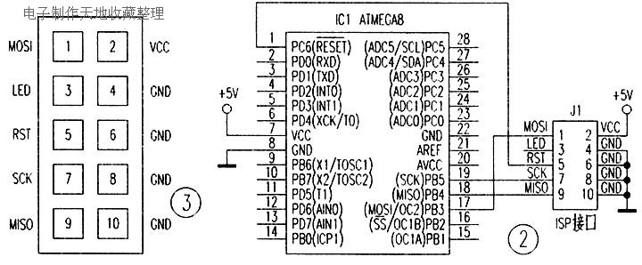

一、下载线电路
下载线的电路见图1。该下载线是STK200/300型的下载线。74HC244是8缓冲器电路,用来作计算机并口和单片机的缓冲隔离。图1中的LPT连接到计算机的并口,作计算机上的下载软件和单片机进行通信的接口。LPT的④、⑤脚用来控制两组缓冲器的输出,在其输出低电平时,所控制的缓冲器可正常传递数据;输出高电平时,所控制的缓冲器输出端为高阻态。LPT的⑦脚输出编程命令和数据到单片机的MOSI端(MOSI在这里表示计算机输出、单片机输入);LPT的⑥脚输出串行编程时钟信号到单片机的SCK端;LPT的⑨脚输出复位信号到RST端;LPT的⑧脚输出编程状态信号到LED端。LED是目标板上的发光二极管,可以不用。由单片机读出的信息经MISO端(MISO在这里表示单片机输出、计算机输入)输出到LPT的⑩脚。74HC244的电源由单片机目标板上的5V电源通过二极管VD1提供。
下载电缆采用10芯线,标准10脚IDC接头,电缆线一端面向接头的俯视图如图2所示。以AVR单片机ATmega8为例,单片机编程时的接口电路如图3所示。这是Atmega8单片机的最小系统,由于使用了内部RC振荡器作时钟源,所以电路中没有外接晶振电路,因此在设置熔丝位时不能设置成使用外部晶振。

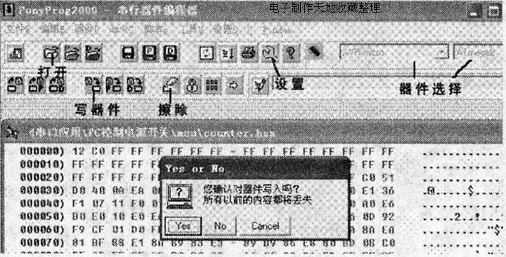

二、软件的使用方法
配合下载线使用的软件有PonyProg2000、  ISPlay等。  本文以PonyProg2000为例,介绍软件的使用方法,并以ATmega8编程为例进行介绍。
1.设置ISP下载通信接口
打开软件PonyProg2000,点击工具栏上“设置”按钮,在弹出的“接口板设置”窗口中选择单选按钮“并行”,在下拉列表中选择“AvrISP I/O”,可单击“测试”按钮,检查接口的设置是否正确,单击“确认”按钮完成设置。
2.选择器件
在工具栏上的第一个下拉列表中选择“AVR micro”,第二个下拉列表中选择“ATmega8”。
3.下载操作
在工具中单击“打开”按钮,弹出“打开器件内容文件”对话框,在“文件类型”下拉列表中选择“*.hex”,找到目标文件后,单击对话框上的“打开”按钮,该目标文件即被装入计算机缓冲区。
单击工具栏上的“写器件”按钮,弹出“Yes or No”对话框,单击“Yes",即可完成程序的烧写。有关操作界面见图4所示。
如果待写器件以前已写入过程序,在重新写入程序前应先单击工具栏上的“擦除”按钮进行擦除。
