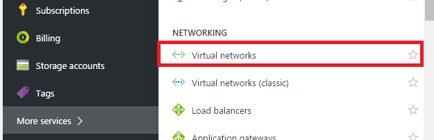

  1.首先,我们先登录Azure New Portal,地址是:https://portal.azure.cn/
  2.选择More Service,然后选中Virtual Networks。(注意,不是Virtual Networks Classic)
  3.页面跳转,然后我们点击Add按钮。如下图:

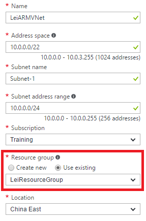

  4.创建Azure ARM Virtual Network,Address space为(10.0.0.0/22,有效地址为1024个)。
  然后创建一个子网Subnet-1,Address Rang为/24,Resource Group选择我们之前创建的Resource Group

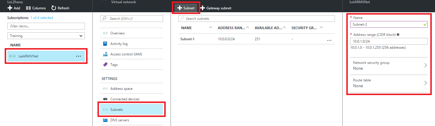

  5.创建完毕后,我们选择上面创建的LeiARMVNet,然后再添加一个Subnet。如下图:

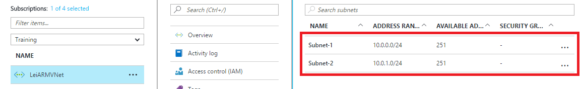

  6.创建完毕后,如下图所示:
