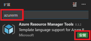

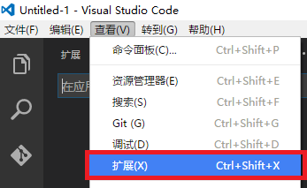

  2.运行VS Code,然后安装Azure ARM Extension。我们点击查看,扩展
  3.搜索azurerm,然后安装Extension。如下图:

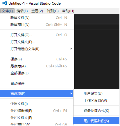

  4.安装完毕后,选择文件,首选项,用户代码片段。如下图:
  5.然后选择JSON。

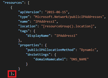

  7.我们点击resources节点,在后面增加花括号{},然后再花括号中,写第一个字母a
  系统会进行自动提示apiVersion,我们直接按回车即可:
  8.依次输入其他内容,如下图:
