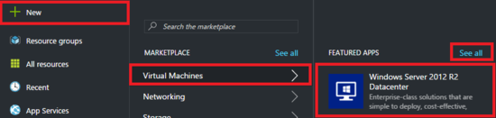

  1.登录Azure ARM Portal: http://portal.azure.cn,选择New,然后点击Virtual Machines。如下图:
  如果需要需要选择其他VM Template模板,请选择下图的See All

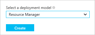

  2.deploymenbt Model,选择Resource Manager

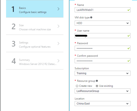

  3.首先设置Azure VM的用户名和密码。下图VM Disk Type可以选择HDD,即普通的SAS磁盘。如果需要全固态硬盘,请选择SSD。

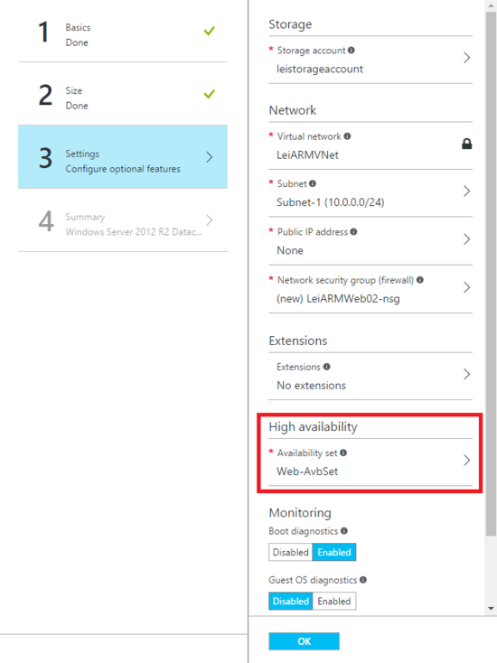

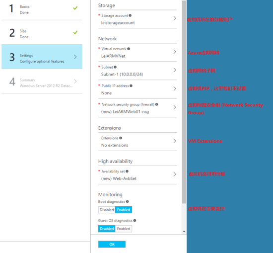

  5.然后设置虚拟机所在的存储账户和虚拟网络。
  记住要设置Availability Set,记住要设置Availability Set,记住要设置Availability Set。

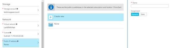

  请注意:上图中我们并没有设置虚拟机的PIP,而且与ASM模式的虚拟机不同,ARM模式下的虚拟机可以设置固定PIP地址。如下图:

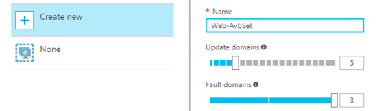

  请注意,我们还必须设置虚拟机的高可用性集(Availability Set)。如下图:
  上图的更新域为5,最多为20。故障域最大为3。
  故障域:表示多台虚拟机,是分布在三个不同的RACK上的
  更多内容,请参考:Windows Azure Platform Introduction (6) Windows Azure 平台高可用性的实现

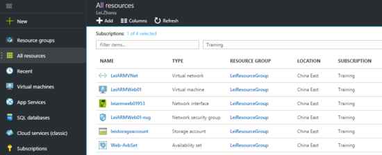

  7.创建完毕后,我们可以看到创建了以下Azure ARM资源。
  (1)创建新的ARM虚拟机LeiARMWeb01
  (2)自动创建新的ARM NIC网卡leiarmweb01953
  (3)创建新的Network Security Group : LeiARMWeb01-nsg
  (4)创建新的高可用集:Web-AvbSet

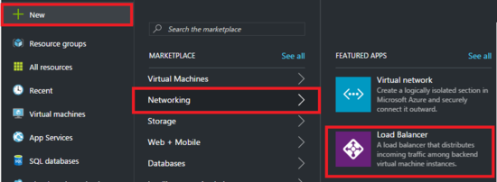

  第三部分:创建一个负载均衡器Load Balancer,Load Balancer是Level 4。

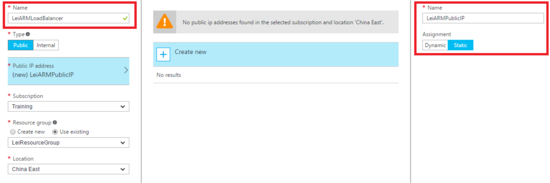

  1.我们选择创建Load Balancer
  2.在创建Azure Load Balancer的时候,设置这个LB的名称,并且为这个LB绑定固定公网IP地址

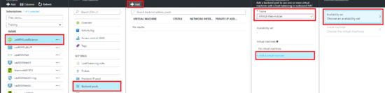

  第四部分,之前我们创建的Web Server 01和Web Server 02,和前端的负载均衡器Load Balancer是无关的。现在我们把这2台VM和负载均衡器Load Balancer产生关联
  我们现在将2台Azure虚拟机绑定到这个Azure Load Balancer下。

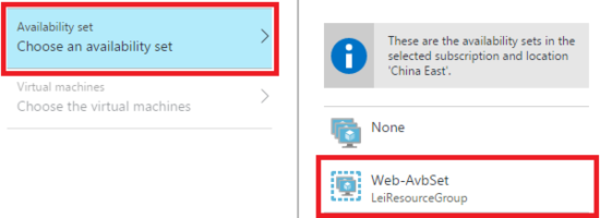

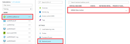

  1.我们点击之前创建LeiARMLoadBalancer,选择Backend Pools。如下图:
  上图中,我们点击"Choose an Availability Set",选择之前2台Web VM的高可用集
  上图选择完Availability Set以后,记住还要选择Virtual Machine
  设置完毕,如下图:

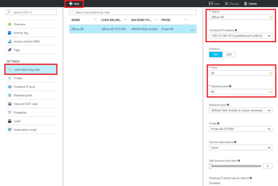

  第六部分,我们要设置负载均衡器的规则。
  在之前的文章中,笔者介绍了负载均衡器的规则为五元组或者两元组。
  Azure PowerShell (8) 使用PowerShell设置Azure负载均衡器规则

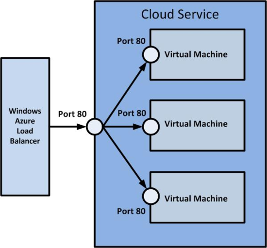

  我们将介绍如何在ARM模式下,设置80端口的负载均衡器的规则。如下图:
  上图中,我们还可以负载均衡器的规则为五元组或者两元组,如下图:
  上图中:
  (1)None,表示不保留Session
  (2)Client IP,表示根据客户端IP地址,来保留Session
  (3)Client IP and Protocol,表示根据客户端IP地址+协议,来保留Session
  我们针对80端口的负载均衡器设置完毕后,架构如下图:

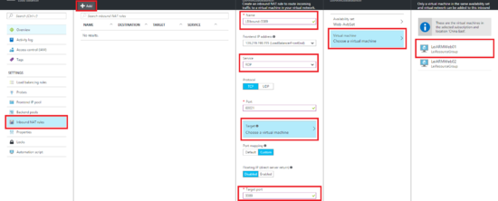

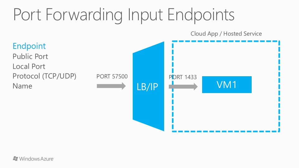

  最后,我们还可以设置通过负载均衡器,针对单台虚拟机的端口转发。
  我们选择下图的Inbound NAT Rule,点击Add,然后选择需要的虚拟机,再设置Service和Port,Target Port
  这样通过Load Balancer + 端口号 (上图中是Port: 60021),我们就可以访问到负载均衡器后面的LeiARMWeb01的RDP端口3389
