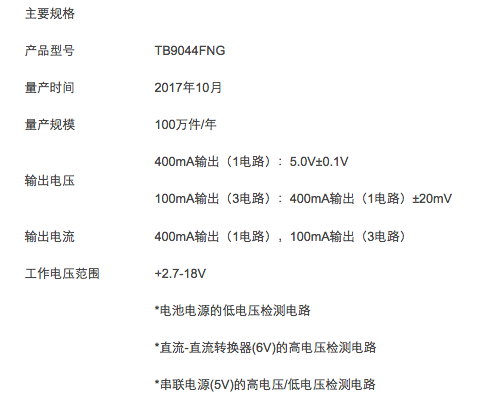

公司今日宣布推出 TB9044FNG 一款用于汽车应用的通用系统电源IC,其具有多个输出,可实现功能安全[1]。样品发货即日启动,批量生产计划从2017年10月开始。

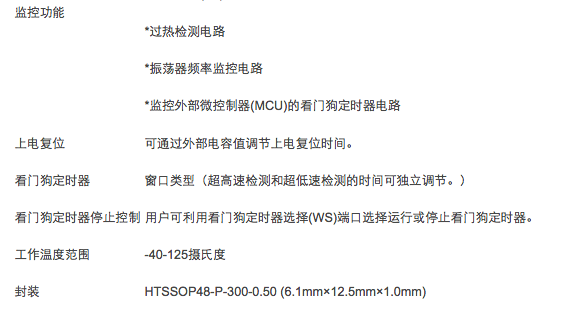

全新的IC集成了多个故障检测功能,例如,电源电路高电压和低电压检测以及过热检测,用以监控IC的自身故障,另外还集成了一个看门狗定时器,用以监控外部微型计算机的故障检测。该IC还融合了用于检测故障检测电路中的潜伏性故障的初步诊断电路,以确保更高的功能安全。

用于保证功能安全的各种内置监控电路
电池电源低电压检测电路
直流-直流转换器(6V)高电压检测电路
串联电源(5V)高电压/低电压检测电路
过热检测电路
振荡器频率监控电路
监控外部微控制器(MCU)的看门狗定时器电路
针对保证功能安全的故障检测电路的诊断电路
故障检测电路中设置有内置诊断电路,用于检测任何潜伏性故障。
内置升降压型直流-直流转换器
该IC从高效率升降压型直流-直流转换器处生成6V输出。
考虑到降低空载电压后产生的电压降,对电池工作情况下的低侧工作电压范围进行了改进,使其低至2.7V(最小值)。
内置4个串联电源[4]电路(4个输出)
该IC包含四个串联电源电路,用于接收直流-直流转换器产生的6V输入。
该IC还包含一个具有用于微型计算机的5V恒压(电流容量为400mA)的电路和三个具有用于传感器和其他接口的5V恒压输出(电流容量为100mA)的电路。每个电路均可独立输出一个电压。
