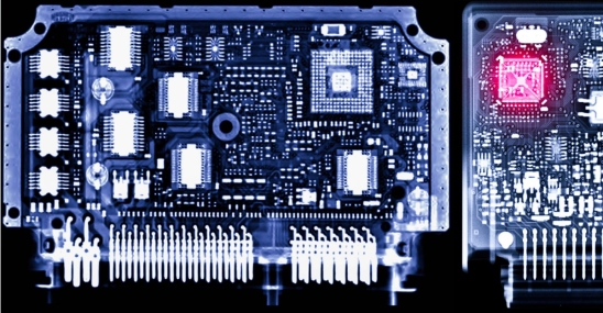

负载到PCBA上的元件的电气完整性是测量PCBA质量最重要的参数之一,一个典型的汽车ECU PCBA可以包含100多个组件,而一个数据通信板可以轻松容纳5000多个组件。在不久的将来,5G数据驱动通信将使自动驾驶汽车成为可能,在这种情况下,准确性对于确保人类和环境的安全至关重要,每一个微小部件都必须完美地工作。
传统表面贴装技术(SMT)生产线可能会发生一些错误,这是零故障需求的自动驾驶系统和自动驾驶环境所不能容忍的。在PCBA级别上,许多事情都可能变得不正常。例如,一批功率错误的电阻器可能在取放站手动加载,这些电阻器在到达ICT站之前很可能逃过检测。
有些部件小如针头,有可能会把这些部件丢掉。当操作员手动将PCBA加载到脱机ICT站进行测试时,它们也可能通过静电接触放电而损坏。还有一种潜规则是,运营商在测试项目中选择不参加特定测试,这样他们的轮班可以产生更好的产量。
测试经理们正在利用工业4.0现成的ICT解决方案来测试通过生产线的数百万个组件。质量控制小组现在可以在发货前检测出错误的电气故障。

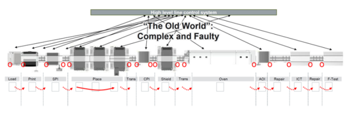

IPC 已确认他们认可 Hermes 标准是"SMEMA 标准"IPC-SMEMA-9851的下一代解决方案。因此,Hermes 标准被分配了 IPC 命名代码:现在可以正式称为 IPC-HERMES-9852。IPC-HERMES-9852 是基于 TCP/IP 和 XML 的现代的开放的标准,旨在取代过时的 SMEMA 标准,用于传输与电路板相关的信息。它是由 Hermes Standard Initiative 开发并向市场推出,该组织是领领先的 SMT 装配设备供应商的独立开放群体。IPC-HERMES-9852 包括 SMEMA 关于电路板切换的所有功能,但解决了与电路板处理相关的更广泛的附加要求。它支持在电子装配线的不同机器之间交换pcb相关的数据,并减少设备投资、线长以及操作员与SMT线交互的需要。事实上,IPC-HERMES-9852 是将先进技术和既定标准完整地结合到一个全新的解决方案中。
SMEMA 的过去
多年来,从电缆和连接器的不兼容性到有限的M2M通信,测试工程师一直在SMEMA的限制下工作。每个工作站都需要条形码阅读器来读取特定信息,然后机器才能执行其功能。操作人员还必须手动调整传送带宽度,以适配每次新板尺寸流动下来的路线。
在SMEMA模型中,由于缺乏数据和没有闭环切换,高级线路控制具有局限性。
在旧版SMEMA SMT线路中,机器不能将具体特定关系的电路板信息从一台机器发送到另一台机器,比如为什么电路板会出现故障;它也不允许SMT机器承认板子成功地从一台机器转移到另一台机器。
在HERMES中,上游的生产线上只需要一个条形码扫描器。被测产品或设备本身可以在SMT生产线的不同位置触发指令。例如,在汽车EMS生产线上,随着产量的增加,操作员不再需要手动调整传送带的宽度。电路板提供的信息会根据产品类型自动触发线宽调整,节省时间。
IPC-HERMES 9852支持全流程数据可用性、最大线路吞吐量和可追溯性。
