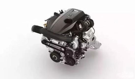

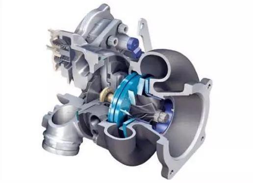

一、涡轮增压
涡轮增压应该是大家最熟悉的技术之一了,但如今车企早就不满足于“加个涡轮”那么简单,毕竟中低端车型在研究“小惯量涡轮”来抑制涡轮迟滞,中高端车型又在研究“可变截面涡轮”和“电动涡轮”(如保时捷/奥迪),以满足发动机各转速区间的需求。按现在的形势,涡轮增压会进一步占领自然吸气的阵地。

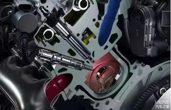

二、缸内直喷
缸内直喷是当下许多涡轮增压发动机依赖的技术之一,顾名思义,缸内直喷即是将之前位于进气歧管内的喷油嘴移至气缸内,这样的好处是可以精准控制空燃比,使燃烧更加充分。缸内直喷发动机的特性是油耗低、升功率大,如本田地球梦系列。

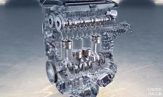

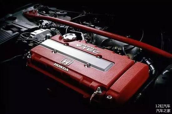

四、双顶置凸轮轴
与双顶置凸轮轴(DOHC)相对应的还有单顶置凸轮轴(SOHC),顶置凸轮轴的做法可以缩短凸轮轴与气门的距离,简化了传动机构,可以使发动机变得更紧凑,同时结合多气门的设计,双顶置凸轮轴发动机可以更容易精准控制进排气门时间差,获得更大的功率,目前,DOHC已成为了主流。

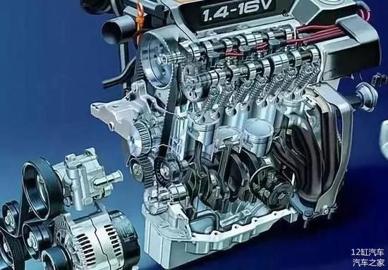

五、可变气门正时
可变气门正时技术在今天已不算稀有了,各主流车企基本都有了自己的代表作,比如耳熟能详的丰田VVT-i、本田i-VTEC、三菱MIVEC等。可变气门正时技术即是对凸轮进行控制和调节,使得气门开闭时间更好地与发动机转速相匹配,达到降低油耗、提升发动机功率的目的。

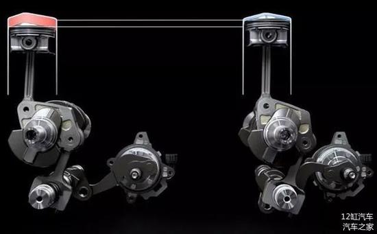

九、可变压缩比
提到可变压缩比技术,大家自然就想到了日产,其将发动机的单连杆变成了可控多连杆机构,并通过偏心轴控制多连杆结构实现压缩比从8:1到14:1的变化,使得压缩比与各转速区间实现完美匹配,动力和燃油经济性都得以提升。目前,搭载可变压缩比发动机的代表车型为天籁和QX50。
