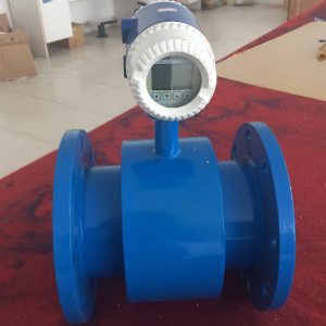

为便于对电磁流量计进行在线检测,我们建议对于新建管线可在系统设计时配置标准测量管段以利于以后对电磁流量计进行在线检测。标准测量管段的安装应以满足超声波流量计对前后直管段的要求为前提,注意应保证液体充满测量管道。同时对管道参数、管线的材质、管外径、管壁厚、管内衬里的材质及厚度作好记录。对原有的旧管线,可在被测管线上选取一段较好满足超声波流量计使用条件的测量点,安装一段不锈钢管,同时对不锈钢管的参数做好记录。
超声波流量计怎样测量流体流量
超声波流量计怎样测量流体流量
使用经法定机构检定合格的超声波流量计作为标准表进行在线比对,从而确定被测电磁流量计的计量准确性。对于污水电磁流量计一般可选择在悬浮物较少时进行,并保持液体温度稳定,条件允许时可用清水校验以提高超声波流量计的计量精度。
如何保证在线检测的准确度通过试验我们认为可从以下几点着手,以保证电磁流量计在线检测的准确性:1、做好在线检测前的准备工作。
超声波流量计测量流体流量的准确程度与使用者对现场工况的了解有着非常密切的关系,检测人员开始检测前,应首先确定以下信息:
1.1、选择探头安装位置时应满足以下条件:
(1)工作场所没有过多灰尘和腐蚀性气体;
(2)直管段长度:上游侧10D以上,下游测l5D以上(当流速较低时,可适当降低直管段要求);
(3)上游侧30D以内不得有扰动因素(如泵、阀门等);
(4)流体必须充满管道,不能含有汽泡或过量杂质;
(5)安装探头的管道不应有强烈的机械振动;
(6)安装探头的管道周围需要足够空间。
1.2、被检管线的材质、管外径、管壁厚、管内衬里的材质及厚度、管内介质、介质温度等相关量的准确数值,要求在检测现场测量、核实以确保测量准确度。
1.3、现场工况的常用流量点,以便针对用户常用流量点进行检测,提高在线检测的准确性。
1.4、选用超声波流量计进行在线检测的基本原理为标准表比对法,因此超声波流量计应定期到国家法定计量检定机构进行检定,并取得有效的检定证书。
2、在线检测工作
这是个技术性和经验性要求都很强的工作,因此需对检测人员进行严格培训,特别要求工作人员要本着科学的态度去进行在线检测工作。在实际使用过程中,我们发现测量不准确多数是由于探头安装不当造成的。因此,正确地安装探头就成为*位的问题,我们认为以下几条是探头安装过程中应当遵循的原则。
(1)对于水平管路,探头应安装在水平中心线的±45°之内;
(2)应避免将探头安装在管道的变形部位、法兰或焊接部位;
(3)在安装之前应对探头安装表面进行处理,首先清除管道表面的铁锈、污垢等(管道表面有防护层时,应先剥去防护层),使管壁表面平滑无污物。清理范围应达到探头安装距离L+200mm宽度的整个圆周;
(4)将耦合剂涂满探头的整个发射表面,不要形成汽泡;
(5)在管道表面涂上硅脂;
(6)把探头牢牢地贴在管壁上,用钢带固定探头(注意:两探头的发射方向必须相对)。
将经过现场测量核实的工况参数输入流量计并检查信号接收情况,确认工作正常后,方可开始检测。检测时根据常用流量确定不同的流量点,可通过水泵或阀门进行调节,并分别同时采集标准表和被检流量计的流量示值从而确定被检流量计的示值误差。在读取流量显示值时,应在流量稳定时进行,并在同一段时间内各读取10个左右显示值取其平均值,以减少读数带来的误差。
